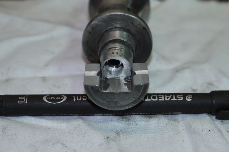

Habe heute 2Paar völlig vernudelte Walzen repariert.
Aufgeschweisst mit CeMTe,(Junior), ist leichter als mit W IG, schmilzt nicht so viel weg.
Muss man lange feilen,schön auf die Winkel achten.
Es waren über 2mm weggenudelt.

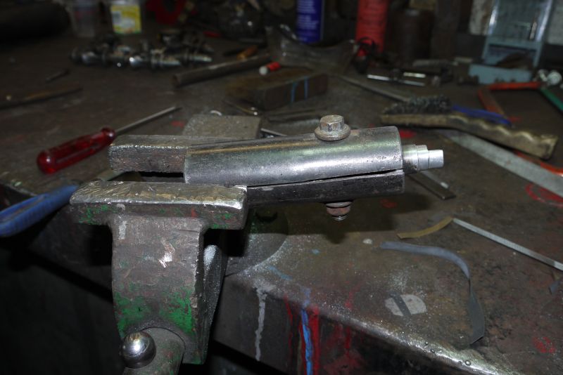

Der Schraubstock im Schraubstock.

So siehts aus
Die Fläche wird dann sogar etwas grösser als orig.
Das Verbinderl wird auch recht ordentlich angepasst, sollte immer aussen drücken.Darum hohlgefeilt.
Auch beim zusammenschrauben darauf achten dass das Gummi nur ganz leicht gedrückt wird, ist sonst schnell def.

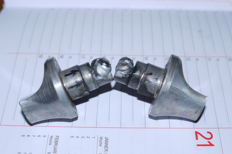

Noch die Vorher Bilder
