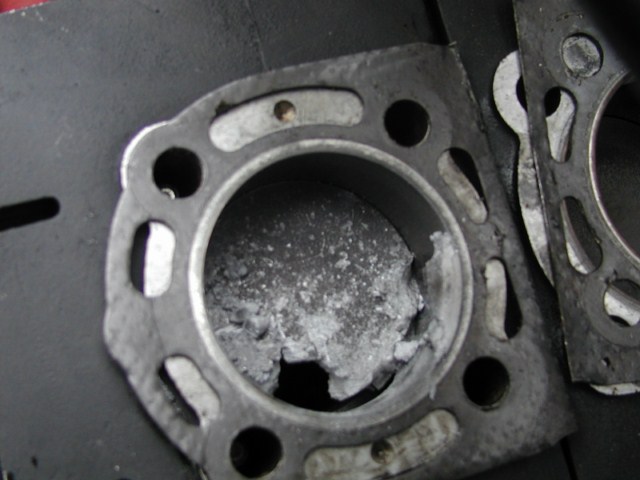

Hier übrigens der Kolben vom letzten Lichtenberg-Meeting - passend zum Horrorkabinett.
Vermutliche Ursache: Klopfen und dann hat sich was zerlegt. Weiß nur nicht was, den alles ist da wo es hin gehört (Pleuellager i.O, KW Lager i.O, Ringe i.O, Wellenfeder unterm Ring i.O, ...)

der kolben sieht recht hell aus oder meine ich das nur? vlt abgemagert'?
lg denis
stresa
Beiträge: 2116
Wohnort: Speyer
Beitrag von stresa »
das ist abgemagert. Sowas passiert wenn man vergisst zu tanken.

Klarer Fall MK, Du hast den Motor nicht ordentlich warm gefahren :lol: .
Krasser Schaden!!
Na immerhin brachte der aber noch 4 Bar aufm Zylinder :-)

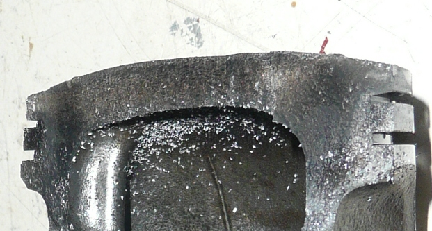

Der eine Platzer im Riß sieht recht komisch aus. Vielleicht ein Materialfehler?
Die kleinen Einschläge auf dem Kolbenboden können auch von den Bruchstücken des Kolbens sein. Über dem Kolbenring ist ja ein Stück rausgebrochen.

Was hälste denn von einfacher Materialermüdung?
Wieviel Kilometer bist du mit dem Kolben gefahren?
Zerteil den Kolben mal in Gänze und schau dir die Bruchstelle mit der Lupe an. Ermüdungsbrüche haben typische Oberfächen mit "Jahresringen".
Ansonsten zeig es doch mal deinen Kollegen von der Werkstoffprüfung.

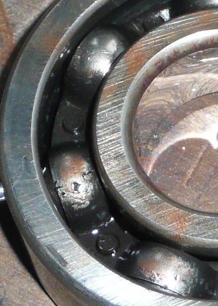

Ich tippe a immer noch auf das linke äußere Lager. Das hat als EINZIGES Spuren.

Habe mal mit unseren Motorenspezies darüber gesprochen und deren Antworten waren, entweder extremes Klingeln oder Kolbenschlag gegen den Kopf und dadurch sofortiger Bruch.

Im XS-Forum gab es mal einen Anbieter für sehr preiswerte Nachbaukolben. Von Ihm gab es mal eine ganze Serie die nach kurzer Laufzeit ein ähnliches Schadensbild wie dein Kolben aufwiesen.
Bei diesen Kolben war die Bohrung des Bolzens außerhalb der Toleranz. Der Kolbenbolzen war nicht exakt senkrecht zur Außenfläche des Kolbens. Außer dem Riß quer über den Kolben gab es Anlaufspuren ober- bzw. unterhalb des Bolzens.
Ich weis net ob das hier übertragbar ist, aber vielleicht kannst du die Bohrung ja mal nachmessen (lassen).
mfg kalle

wiba hat geschrieben: Kolbenschlag gegen den Kopf und dadurch sofortiger Bruch.
Ja klar.
In einem Motor mit intakten Pleueln, der genau so schon 3 Saisonen in der Renn RD und diverse km in der Straßen-RD gelaufen ist.
Was waren denn das für Experten ?
Klingeln ist unstrittig, der rechte Kolben hatte oben reichlich Spuren und ich hatte ja beim Treffen 10 l vom MB geschnorrt, die "nur" 98 Oktan statt 100/102 wie sonst immer hatten. Zündkurve ist jedenfalls schon angepasst für das nächste mal ...
