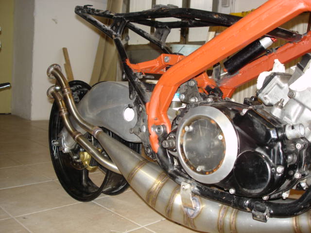

eine schwinge eine gabel die räder und den kühler von aprillia 250 bj 1998, die fußrasten von ducati,
die rahmenänderungen der gabeleinbau und auch die rahmenversteifung wurden bei
http://www.hafner-racing.at/news.htm gemacht.

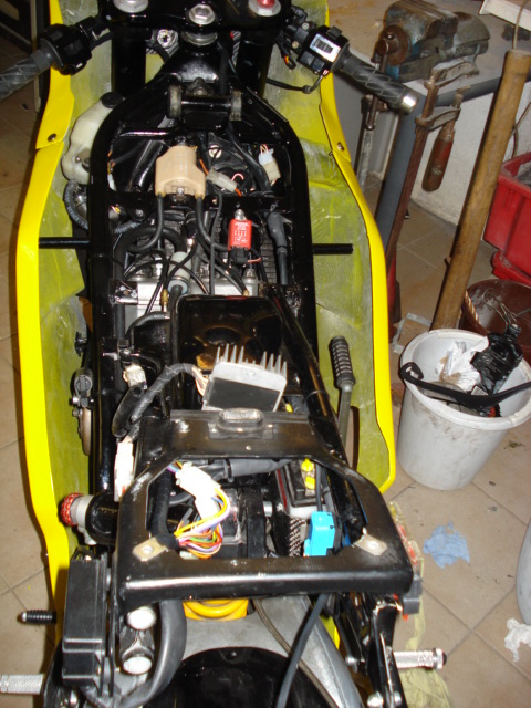

die ersten arbeiten
die ersten arbeiten
rahmen von einer anderen seite

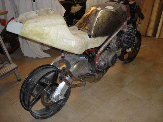

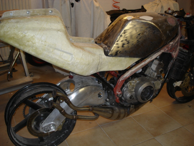

bau der sitzbankform
ist eine form die ich aus einer bank einer duc abgebaut haben und auf die rd angepasst hab

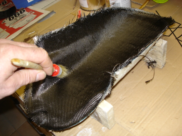

die sitzbank wurde aus carbon gefertigt, die verkleidung maßgeschneidert,
dann auch aus carbon gemacht.

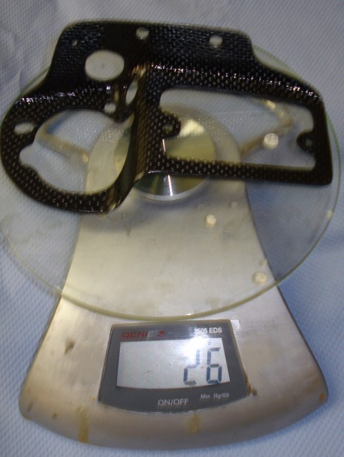

für diverse teile habe ich formen gefertigt die ich dann auch aus carbon gefertigt habe so wie zb. die halterung füs digitales Cockpit mit top gewicht :roll: mit 26 g,
die sitzbank hat 1kg
und alles was irgendwie aufgehängt wird wurde aus carbon gebaut.

der Kabelbaum wird eingebaut

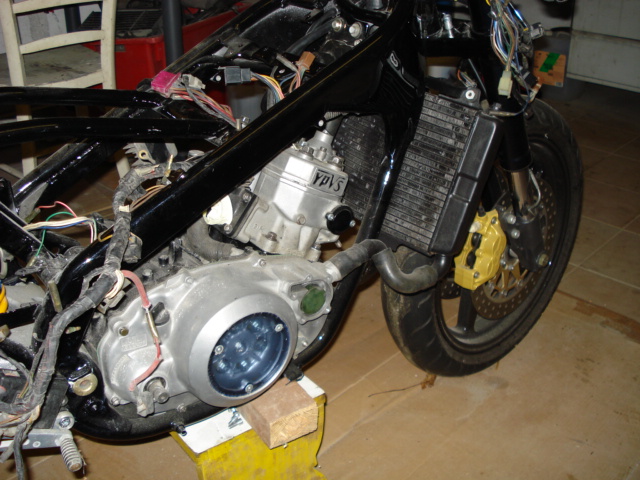

auch änderungen an der kupplungsseite waren notwendig

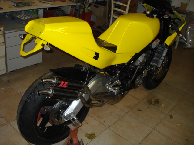

die sitzbank schon aus carbon die verkleidung noch in der probeform

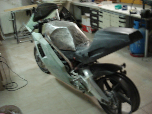

fender in arbeit
fender in arbeit
Kohle muß es sein.JPG (151.49 KiB) 2495 mal betrachtet

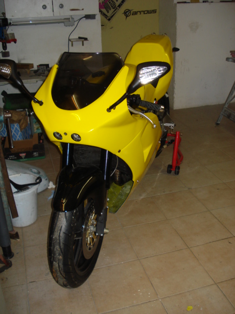

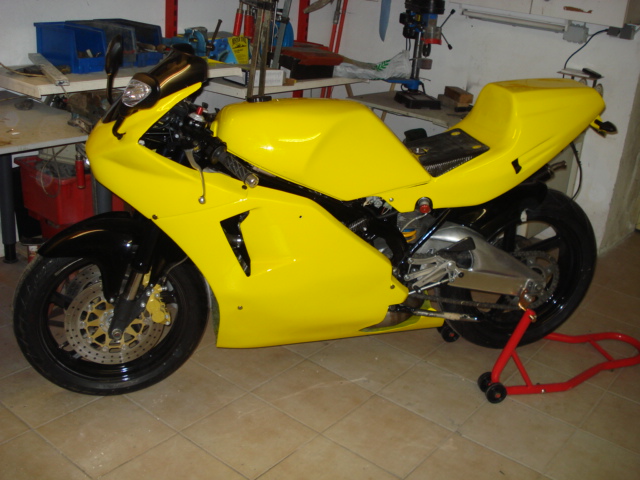

Schick geworden der Höcker. Lässt Du den Eintragen ? Nicht... oder ?
Hast Du mal ein Bild von der Seite ? Mich würde die Linienführung mal interessieren.

Beitrag von murkser »
hallo anderl,
inzwischen hab ich doch viel :) nein sehr viel zeit und geld reingesteckt so das ich sie auch auf der strasse fahren möcht
ich hab in der zweiten jännerwoche einen termin aufn prüfstand zum eindüsen.
bis dahin sind hoffe ich auch die dekorstreifen fertig und dann ist ein tüv eintrag das nächste ziel.
gruß murkser :idea: :)
RD 001.JPG (158.68 KiB) 2405 mal betrachtet
