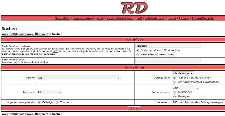

Hier findest du 64 Beiträge über die Triumph Zangen.
Mit der Suchfunktion scheint es bei vielen Schwierigkeiten zu geben.
Hat es hier nicht mal eine Anleitung zur erfolgreichen Nutzung der Suchfunktion gegeben?
Mfg Wiba
Mfg Wiba
- Untitled6.jpg (52.92 KiB) 1402 mal betrachtet
- Untitled5.jpg (51.25 KiB) 1402 mal betrachtet
