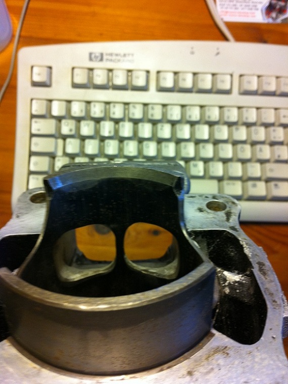

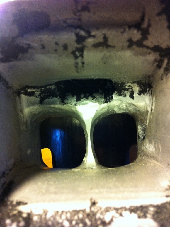

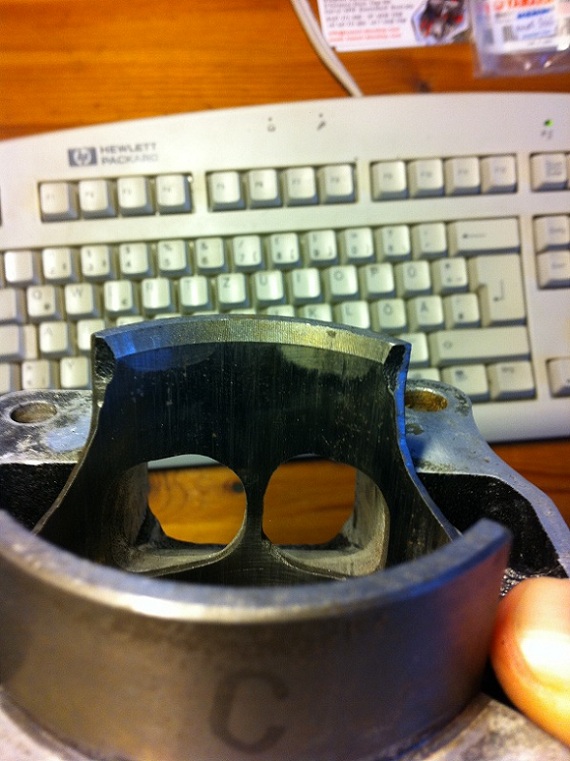

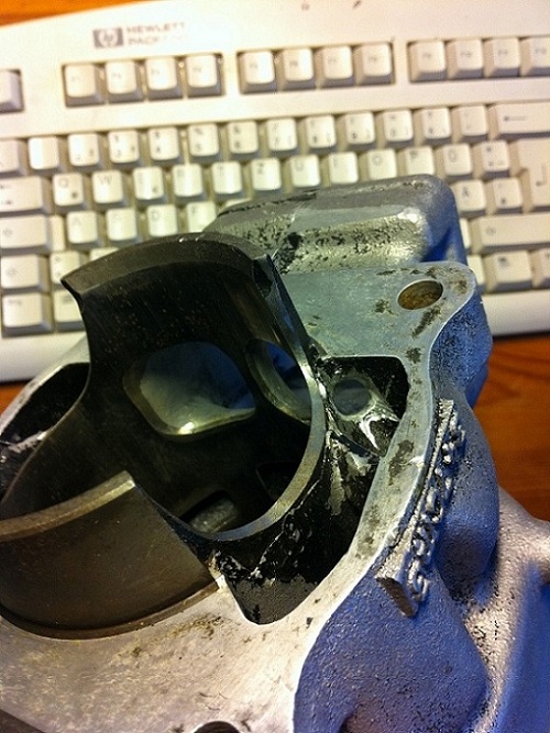

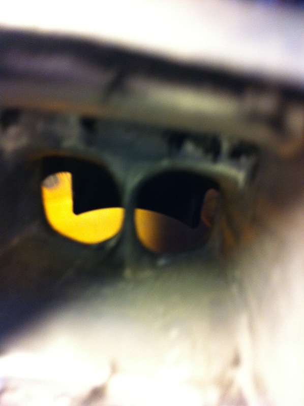

Hallo zusammen,
habe mir bei ebay einen Satz 31k Zylinder ersteigert, heut kam das Paket.
Verkäufer hat zwar geschrieben das "alle Kanäle aufgebohrt und optimiert wurden", allerdings erscheint mir das Ergebnis fraglich.
Zudem hat der rechte Zyliner deutliche Riffen, scheint aber noch bei beiden das erste Maß zu sein.
Beim rechten Zylinder wurde ein Loch rechts vom Einlass zum Hauptkanal gebohrt, links nicht, beim linken Zylinder überhaupt keins.
Der Steg bei beiden Zylinder ist ziemlich zusammengeschrumpft, vielleicht noch 3-4 mm übrig.
Bevor ich hier noch weiter Geld für die Aufbereitung investiere oder den Erwerb unter Verluste buche, können vielleicht die Experten hier aus dem Forum ein Blick auf die Bilder richten.

Ich hatte die Zylinder im ebay auch gesehen aber weil kein Foto von den aufgebohrten Arbeiten da war, habe ich das nur noch beobachtet.
Einlaßsteg ist tabu sach ich nur und was für ein Trottel da dran war.
Tja, ich weis nicht wie lange ein Kolben da halten soll
. Das Kolbenhemd stützt sich genau an dieser Wand ab.
Vom Verkäufer her hätten da unbedingt Fotos bei gemusst, ich hoffe es war nicht zu teuer.
WIE fährst Du denn damit? Also spazieren oder eher quälen mit hohen Drehzahlen wie es sich gehört?
Der Verschleiss wird stark mit der Drehzahl,mit der Motorleistung und dem vorhandenen Laufspiel einher gehen denke ich. Mit viel Leistung kann das event. schnell enden. Dazu noch die Art des Kolbens. Kontrolle alle 5 tKm auf Risse im Kolbenhemd.
So wie ich das sehe, ist die "Boost-Bohrung" im Einlass gemeint.thbritten hat geschrieben: Was hat es den mit dieser beschriebenen Bohrung auf sich ?

Ich denke auch dass Du damit noch fahren kannst, ist aber sicher nicht optimal der schmale Steg.
Werden die Boyesen-Löcher hier auf einmal verteufelt?
Ich fahr die teilw. auch, mach sie aber höher wo die Kante ist.7x10mm im Oval.
Also überall oder zumachen.

Der Witz an dem Einlass "Anti-Tuning" ist das die Kanäle viel breiter als die Fenster im Kolben, bringt also nix ausser schlechterer Kolbenführung und mehr Verwirblungen.
Noch ein Typischer Fehler ist an den Dingern schön zu sehen, die unsinnig extreme Erweiterung an den Seiten, selbst wenn jemand die Fenster so breit macht(und damit den Kolben extrem schwächt) hat er immernoch das Problem das sich durch den großen Öffnungswinkel die Gasgeschwindigkeit verringert... nicht gut für die Füllung.
Allgemein bewährte Daumenregel: (Ebene) Kanäle sollten sich zumindest auf den letzten Milimetern vor dem Austritt(in den Zylinder, Kurbelgehäuse,...) um 1-3° verengen.
Klingt komisch hat aber einen positiven Einfluss aufs Ausströmen.
Gruß Florian
Edit: als Notreserve sind die sicher brauchbar oder an die Rollertuner deren Fahrwerke sind auch damit überfordert genug.
Die Zusatzbohrung sieht dagegen gut aus, das gleiche noch 3*dann ist es einheitlich.
Gruß Florian
