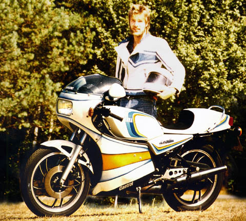

Tja, eine Moroso hätte ich schon gern wieder. Die Linienführung ist einfach schön, schlank, ästhetisch, oder wie man es nennen soll.
Die Pichler, die jetzt dran ist wirkt dagegen wie ein "grober Klotz".
Ich vermute aber, dass es äußerst schwer sein wird eine Moroso zu ergattern. Ich habe seit einiger Zeit so einige Suchanfragen im Netz. Eine Moroso war nie dabei. Weder einzeln, noch komplett mit "Moppett".
Ich habe bisher im Netz nur ein einziges Foto gefunden von einer RD mit dem selben Umbau wie meine damals. Mit dem Besitzer konnte ich sogar Kontakt aufnehmen. Seine RD wurde damals geklaut.
Aber wenn hier jemand jemals eine Moroso Verkleidung anbieten möchte, immer her damit
. Und wenn jemand weiß was das für ein Höcker war, Infos sind willkommen.
Anbei das Bild, welches ich im Netz gefunden habe.
Copyright bei Michael Prahl, http://www.motoroelmaler.de.
(Ich hoffe, er verzeiht mir den "Klau")

Hallo Martin,
das Bild kenne ich, habe ich auch im Netz gefunden.
Wenn du absolut keine Moroso finden kannst, kann ich dir leihweise meine -Negativ-Form von einer Moroso geben.
Du müsstet nur jemanden finden, der dir das laminieren kann, oder du machst es selber.
Halter mußt du auch selbst anfertigen, ist aber nichts wildes.
Scheinwerfer war von Hella, Nummern kan ich dir geben.
Ich denke aber das du irgend wann eine finden kannst, ab und an finde man sie schon noch.
Das Orginal Prospekt von Moroso kann ich dir auf Wunsch mailen.
