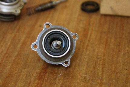

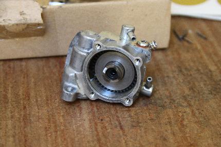

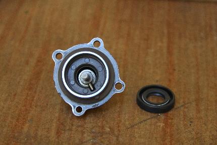

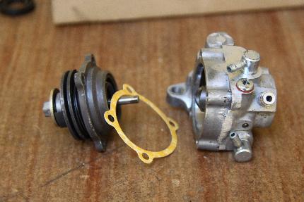

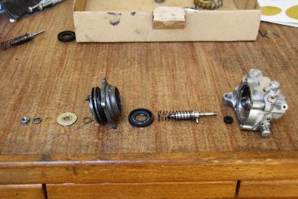

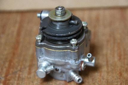

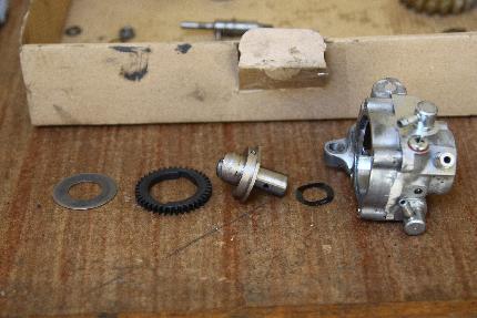

Hallo auch.
Ich hab kürzlich die Ölpumpe meiner RD 350 LC 4L0, Baujahr 1980 überholt.
Dazu hab ich ein paar Fotos gemacht, die vielleicht dem ein oder anderen beim auseinander- oder zusammenbauen behilflich sein können.
Zunächst muss der Gaszug ab. Der ist mittels "Quernippel" in der Seilzugscheibe eingehakt und wird zusätzlich auf halbem Weg von dem abgewinkelten Ende der Spiralfeder in der Führungsnut gehalten.
Um den Zug zu lösen, sollte man daran denken, sonst hat er schnell einen hässlichen Knick um kann in die Tonne.
Die Pumpe selbst kann nach dem Lösen der zwei Kreuzschrauben am Motorgehäuse einfach von der Welle gezogen werden.
Dann sind die vier Gehäuseschrauben der Ölpumpe dran. Da die oft sehr fest sitzen, empfiehlt es sich, die Pumpe mit Alubacken im Schraubstock vorsichtig festzuklemmen und die Schrauben dann mit leichten Hammerschlägen auf den
Kreuzschraubendreher zu lösen.
Natürlich geht auch ein Schlagschrauber, aber dann eben noch vorsichtiger, das Gehäuse ist aus Aluminium.
Nun kann man die Gehäusehälften auseinanderziehen, das geht je nach Wartungszustand manchmal recht schwer.
Die Innereien kommen einem dann schon fast entgegengefallen.
Dabei habe ich festgestellt, dass das Antriebszahnrad zwar zwei Aussparungen hat, aber nur in einer ein Mitnehmerstift in der Welle sitzt.
Bei meiner zweiten Ölpumpe war es genauso, am Zahnrad war auch nur in einer Aussparung eine Verschleißkerbe festzustellen. Es scheint also normal zu sein, dass nur ein Stift verbaut ist.
Um die Teile aus der "linken" Gehäusehälfte zu entnehmen, löst man die Mutter auf der Seilzugscheibe. Dann kommen einem diverse Unterlegscheiben verschiedenster Art und Dicke entgegengefallen.
Den Kolben kann man dann durch die Seilzugscheibe durchschieben.
Auf den Fotos liegen die Einzelteile so, wie sie wieder zusammengesetzt werden.
Wichtig ist, dass die zwei Simmerringe richtigrum eingebaut werden.
Aus dem Reparatursatz konnte ich bei dieser Pumpe nur zwei von vier Simmerringen und natürlich die Papierdichtungen sowie die neuen Schrauben verwenden.
Zwei Simmerringe bleiben übrig, wobei es sich mir noch nicht erschlossen hat, wo die hingehören.
Laut Yambits ist zumindest einer übrig, da der für ein anderes Pumpenmodell beiliegt.
Aber hier erst mal die Fotos:
Grüsse
Christian
