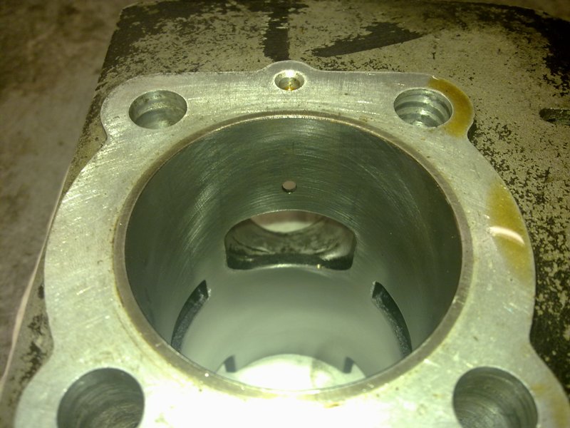

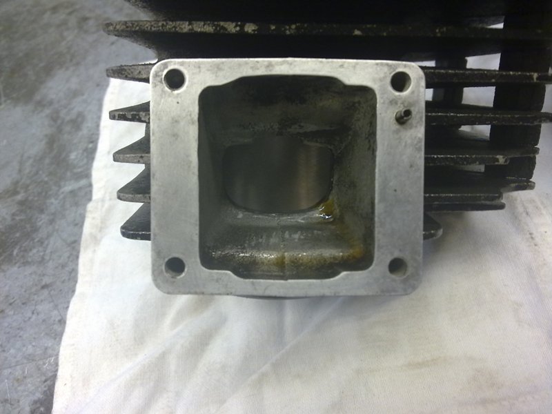

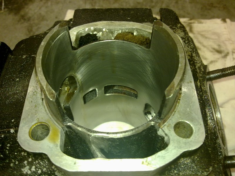

ich habe einen luftgekühlten jamaha rd motor
auf den zylinder steht aber keine angabe über den hubraum
die bohrung ist 64,5
die motornummer 1A3
und noch ein paar fotos

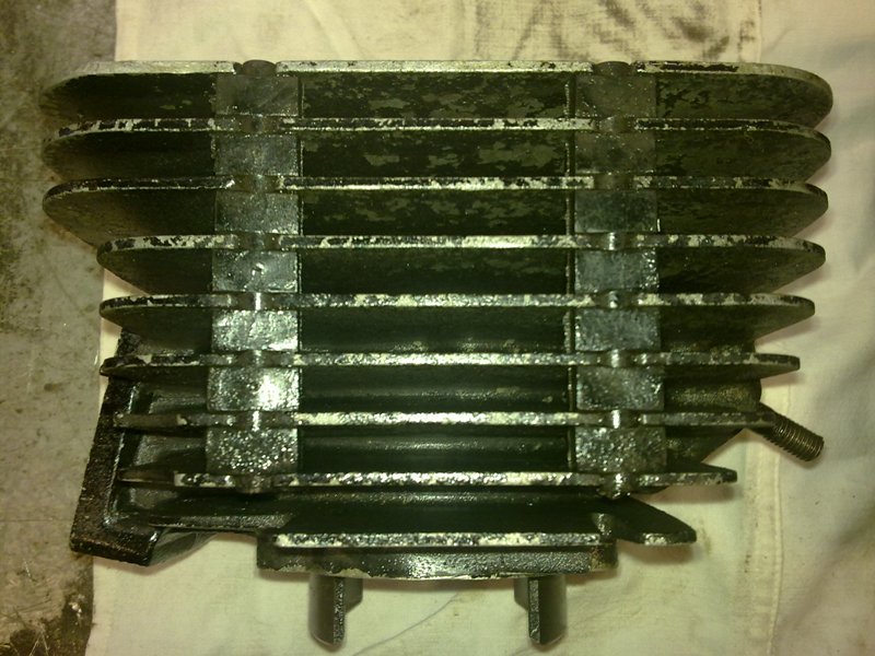

Bei den Typen 351/352 gibt es eine unterschiedliche Anzahl von Kühlrippen, also 250 ccm Zylinder haben eine Kühlrippe weniger wie die 350er

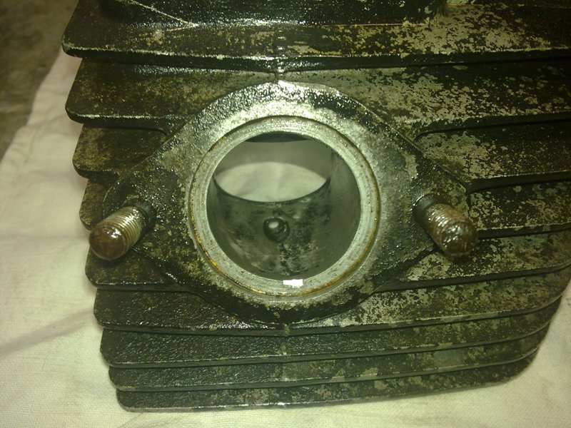

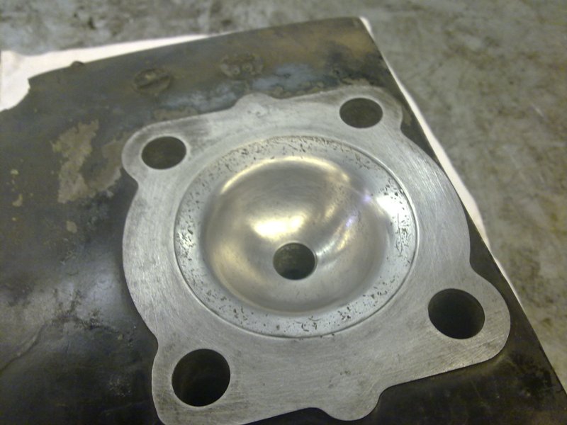

noch mehr fotos
Beitrag von xstephanx »
mein zylinderschleifer wußte auch nicht ob rd 350 oder 400
die ccm angabe wurde aber so wie ich das sehe nicht weggemacht

das ist ein RD400 Zylinder, paßt auch zur 1A3 Motornummer.
Meine Vermutung ist, da wurde die Kubikzahl weggeschliffen um den Kompletten RD400 Motor in eine 250er zu pflanzen.
Die 350er Zylinder haben oben einen Absatz für die Kopfdichtung und sind schmäler.

Ja, jetzt mit eingefügten Bildern sieht man es, wie Uwe schreibt, RD 400
Gruß BoxerMarkus
Beitrag von manicmecanic »
klaro wurde die cc zahl weg gemacht,es gibt keine 2 takt yam aus den zeiten,wo die nicht unten eingegossen ist....daß es ein 400er ist,sieht man auch gleich an dem mikro extra auslaß.den hat nur die 400er rd
