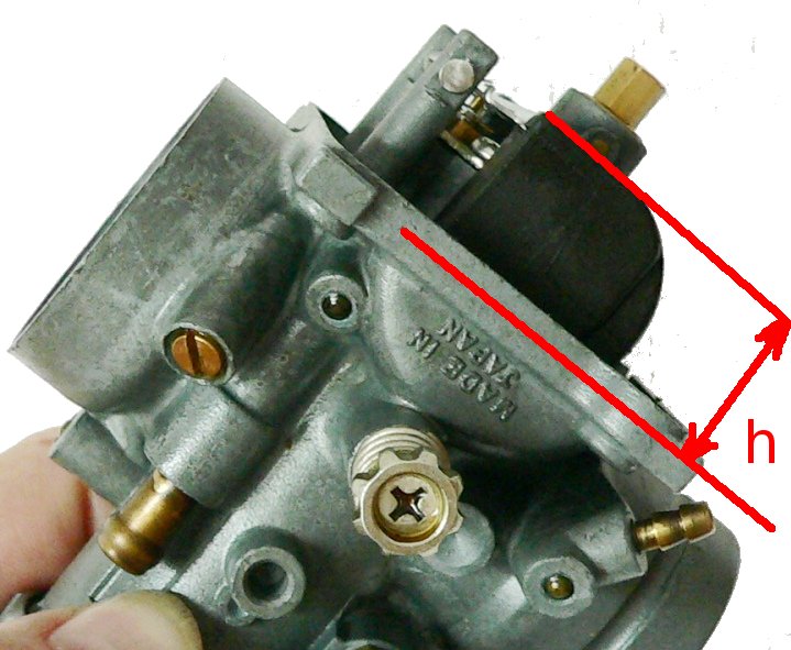

Hi Daniel,
Du musst den Vergaser schräg halten (ca 60-70°) und zwar so, dass die Blechzunge des Schwimmers gerade so auf der Einlaßnadel liegt.
Der federbelasteten Stift darf aber nicht runtergedrückt werden.
Die Schwimmerhöhe h wird dann vom Vergasergehäuse (ohne Dichtung) bis zur Oberkante des Schwimmers gemessen.
Siehe Bild
Die Schwimmerhöhe kann dann durch Nachbiegen der Metallzunge des Schwimmers erfolgen.
Dabei ist darauf zu achten, dass die beiden Seiten gleich hoch sind
Gruß Werner
Siehe Bild
Gruß Werner

Vielen dank. Maschine laeuft jetzt wieder wie ne 1.
Mir ist aber aufgefallen das beide schwimmer nich auf der gleichen ebene sind. Habe also 21mm auf einer seite, aber 23 auf der anderenn.
Kann es sein dass die schwimmer auch etwas verbogen sind? wenn ja wie kann ich die am besten in die originale position bringen?
