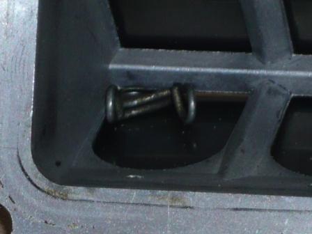

Da fange ich gerade an ganz in Ruhe meinen (Ersatz)Motor zu zerlegen und bereits nach 5 Minuten bin ich heilfroh das gemacht zu haben. Ich hatte erst vor diesen, so wie er ist einzubauen, und meinen Originalmotor zu überholen.
Ich bin aber nun heilfroh, dass ich mich doch so entschieden habe. Wer weiß, was da hätte passieren können.
Aber seht selbst:

- Nicht auszudenken, was passiert wäre, wenn diese Schlauchklemme den Weg ins Kurbelgehäuse gefunden hätte.
- 2.JPG (29.7 KiB) 2256 mal betrachtet

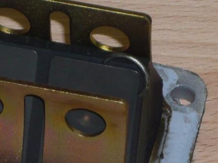

- Da hat wohl einer nicht richtig aufgepasst.
Ob mein Vorgänger sich wohl gewundert hat, wieso sie nicht richtig lief, und deshalb den Motor verkauft hat??? - 1.JPG (30.23 KiB) 2256 mal betrachtet

Geil, die Ansaugleistung des Motors soll wohl stimmen!!! Wo kommt die den her?

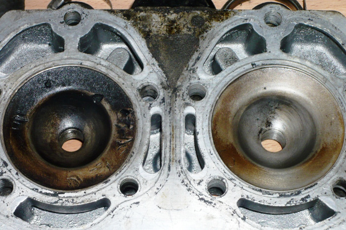

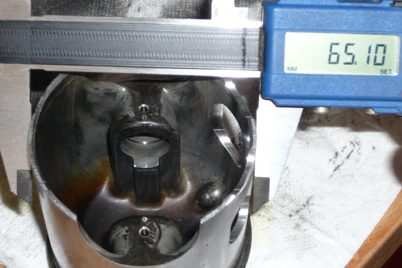

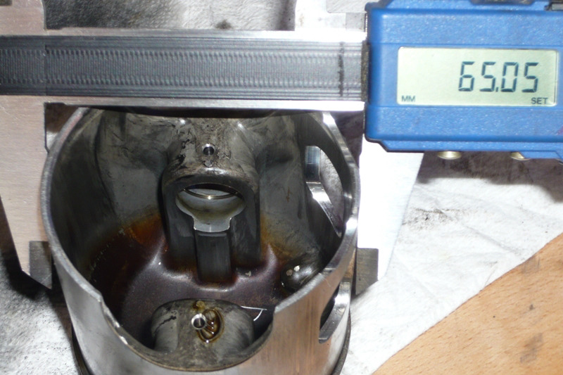

Also 0 Maß? Von wegen!
Habe mal beide Kolben "grob" gemessen. Außerdem noch den Kopf mal eben von innen fotografiert. Da hat wohl schon mal ein Kolbenring einTänzchen gemacht!
Das ist aber alles nicht so tragisch. Das wird eh alles gemacht.
Nur die komischen Maße irritieren mich etwas. Nur zur Info: Die Laufbahn messe ich auch ganz grob mit 65,22mm!
Wie kann ich bei einer so geringen Laufleistung auf so ein Übermaß kommen? Das unterschiedliche Kolbenspiel gibt mir auch sehr zu denken. Obwohl die Kolben sonst noch ganz gut aussehen.
Aber das Beste ist wohl noch der Lagersitz der Kurbelwelle. Der bereitet mir wirklich Kopfzerbrechen. Alles andere ist nicht so schlimm.
Bilder folgen noch heute Abend.
Nun erstmal Kopf und Kolben:

- Zylinderkopf
- Kopf.JPG (156.1 KiB) 2112 mal betrachtet
- linker Kolben
- Links.JPG (133.15 KiB) 2112 mal betrachtet
- rechter Kolben
- Rechts.JPG (136.67 KiB) 2112 mal betrachtet

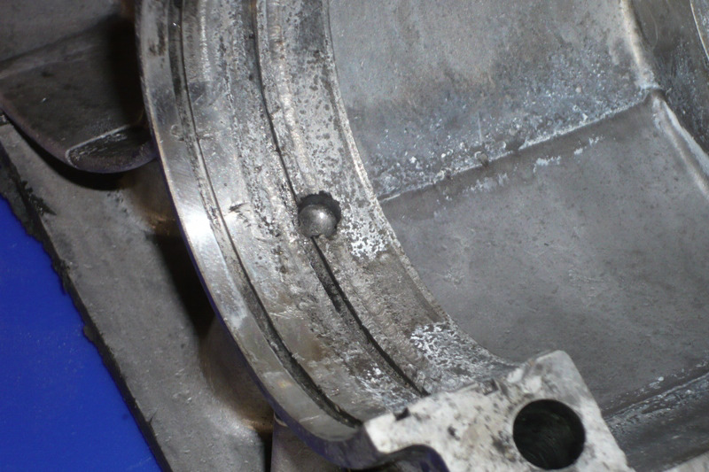

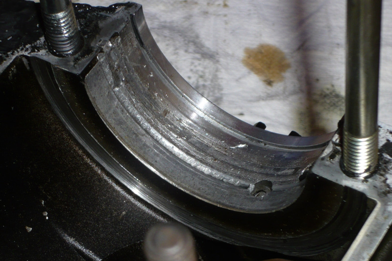

So, wie bereits angedroht nun noch Bilder vom Lagersitz der Kurbelwelle.
Der Lagersitz am Primärantrieb hat sich verabschiedet!
Es hat sich der Pinn mitgedreht. Das Lager, welches garnicht so schlecht aussieht, hat nun ca 0,2 - 0,5mm Spiel! Da ist nix mehr mit kleben.
Ich denke, dass es konstruktiver Änderungen bedarf um dieses Problem ein für alle mal aus der Welt zu schaffen.
Ich habe mir dazu auch schon Gedanken gemacht und eine Idee.
Dazu aber andermal mehr unter "Brummis Motor".
Außerdem werde ich mal demnächst noch die Kurbelwelle vermessen. Es sind nämlich auch deutliche Schleifspuren im Kurbelgehäuse zu sehen. Allerdings nur in Richtung zum Primärantrieb. Sieht man auch auf den Fotos.
Nun noch Fotos:

- Deutlich auch die Schleifspuren der Kurbelwelle
- oben.JPG (148 KiB) 2106 mal betrachtet
- Dafehlt schon so einiges an Material
- unten.JPG (151.05 KiB) 2106 mal betrachtet
