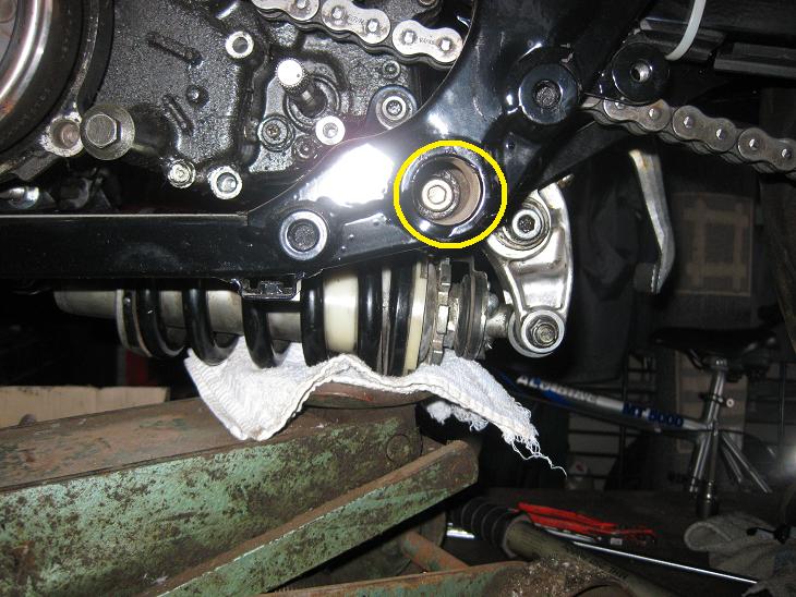

Hallo Zusammen!
Ich baue gerade meine 500er wieder zusammen und ich benötige eine Schraube neu oder gebraucht oder nachgebaut...
Es ist die Befestigungsschraube für die Federbeinumlenkung. Links am Rahmen versteckt sie sich normalerweise hinter der Seitenständerbefestigung (im Bild noch abgeschraubt), rechts ist eine ziemlich lange Hutmutter aufgeschraubt. Die Schraube hat einen Inbus-6-Kantkopf (8mm-Inbus), einen Durchmesser von 10mm, eine Schaftlänge von 160mm, davon entfallen 15mm auf das Gewinde M10X1.
Hat jemand von Euch noch so ein Teil?
Neu ist sie laut Yamaha nicht mehr zu bekommen.
Die alte hat etwas gefressen (durch zu wenig Schmierung) und ist leicht verbogen, deswegen will ich sie ersetzen.
