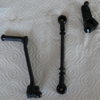

Also, hab's jetzt zerlegt bekommen und brünieren lassen. Ist ganz einfach, wenn man weiß wie:
Das Teil mit dem Kugelkopf in den Schraubstock einspannen, die Schaltstange senkrecht nach oben. Dann die Öffnung des Sicherungsringes ebenfalls nach oben ausrichten. Etwas Schmieröl einsprühen. Dann braucht man entweder 3 Hände oder etwas Geschick. Ich hab's alleine hinbekommen. Mit 2 kleinen Schraubendrehern die beiden Enden des Sicherungsrings gleichzeitig nach hinten drücken, während man die Schaltstange ebenfalls nach hinten drückt. Dann flutscht's heraus (siehe Bild)...
Zusammenbau ist wahrscheinlich einfacher, werde es morgen ausprobieren...
Schaltgestänge zerlegt und brüniert
Schaltgestänge zerlegt.jpg (31.74 KiB) 542 mal betrachtet
