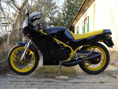

Hallo !
Gestern meine schwarze wieder aktiviert.
Sebrings, dreht bis 12t, Ausl. 25mm, Zylis. 2mm höher gesetzt.
lackiert 2006
lackiert 2006

Hall o!
Nun mal einige negative Erfahrungen der letzten Tage.
Bin mit der schwarzen vom 14.3. schon gut 300km gefahren, lief sehr gut bis sie auf einmal viel Wasser übern Ausgl-Beh. verlor.
Wieder angefüllt aber nach 8km wieder dasselbe.
Na denke ich Kodi durchgeblasen (nur 2Lagen mit Silikon)
Wollte schon tauschen hab aber vorher nachgezogen, ist einiges gegangen, jetzt ist dicht. 35Nm.
Sollte man nach etwa 100km nachziehen das Silikon gibt etwas nach wies aussieht.
Alle die das schon wissen einfach weglesen !!
Bei der schwarzen mit dem gelben Rahmen wollte ich andere Gaser fahren, die ich schon länger liegen hab. 30er OKO so ein billiges China Produkt.
Die Bohrung innen ist oval seitl. 28,5 nach oben 30mm.
Kann man sagen sind 29er.
Sollen aber ab Mitte 2009 besser geworden sein.
Beziehbar bei Scootertuning.de (Sorry: Scootermax.de)
Kosten 49 Euro, gleich einen Satz LLD mitbestellen, 14Euro/10Stk,(30mm lang!!)
detto Satz HD.
Die haben auch einen 32er um 53; u. einen 34er um 59 Euro.
Ich glaub die Gaser sind nicht schlecht laufen zB mit Choke sauber im Gegensatz zu den 26ern.
Auf jeden Fall eine Alternative fürs schmale Börsel.
Hall o!
Bin vorgestern grössere Runde mit der schw/gelben gefahren. 240km.
Motor rasselt-oder macht Geräusche!- schon ziemlich.
Geht aber immer noch ziemlich gut.
Bin damit ca. 5t gefahren u. werde ihn heuer fertigfahren u. im Winter zerlegen wenn er so lang hält.
War alles gebraucht beim zusammenbau auch die Kolben, welle auch aber noch gut. Wollte es eigentl. nur wissen wies ist. (Versuchskaninchen)

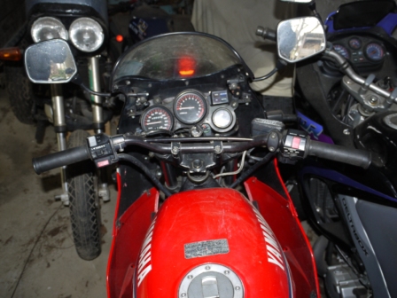

Hallo Sigi,
kannst du von deiner 1WW bitte ein Bild vom Lenker einstellen.Bin am überlegen das auch so zu machen.Wie hast du das mit der Lenkerbefestigung und dem Zündschloss gelöst?Welche Teile verbaut? 8)
Lux-RD.
Madstuntman
Beiträge: 903
Wohnort: Wuppertal
Beitrag von Madstuntman »
gehabt euch wohl!
<BR>Gruß Lars
<BR>
<BR>4L1/31K
Hallo Lux!
Obere Gabelbrücke von der 31K.
Niedriger Endurolenker nicht zu breit.
Zündschl. passt.
Kann leider die 160 MB nicht eingeben...
Die dezeit für mich bessere Alternative ist dieser Lenker
Brücke eigenbau, nicht von mir.
Breite 70cm, gerade nur gekröpft ca. 50mm nach hinten.
Ist so ein Zwischending zw. Stummel u. Enduro, super zu fahren.
