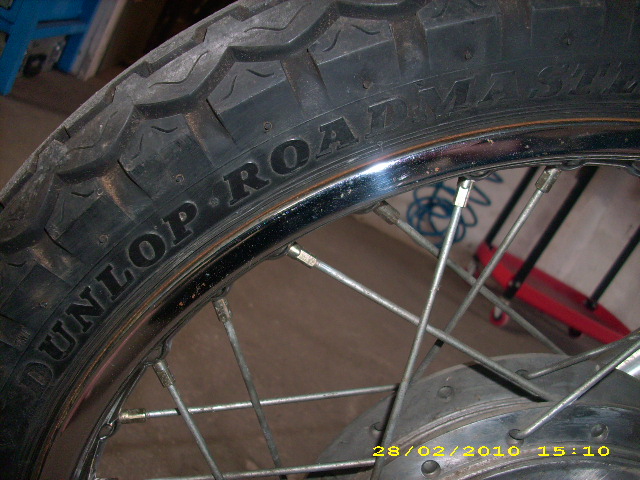

Habe eine gerade fertig restaurierte YAMAHA R5 Baujahr 72. Das Motorrad hatte schon neue noch nicht angefahrene
DUNLOP Roadmaster TT 100 montiert, der Reifengröße
vorne 3.60 H 18 und hinten 4.10 H 18 .
Sind diese Reifen zugelassen oder gibt es eine Freigabe? Auslagen werden erstattet.

Hallo Heinrich, die Reifen sind erlaubt, aber hoffentlich nicht steinalt und hart.
Umbereifungsübersicht habe ich dir gemailt.

Boah, TT100 die sind doch schon uralt?!
Der Nachfolger von denn heisst glaub ich K81 oder K82. Am besten nachsehen bei der Dunlop Website.
Was Alter angeht: mal schnell nachsehen auf dem Reifen, steht hinter der DOT Kode. (Woche+Jahr, also 4298 zb heisst Woche 42, 1998)
Boxer Markus
Beiträge: 2182
Wohnort: 67227 Frankenthal
Beitrag von Boxer Markus »
Der Dot Code war damals noch drei stellig,
ersten beiden Kalenderwoche, letzte Zahl die letzte aus dem Jahrzehnt.
348 könnte z.B. 34 K 1978 bedeuten, oder auch 88.

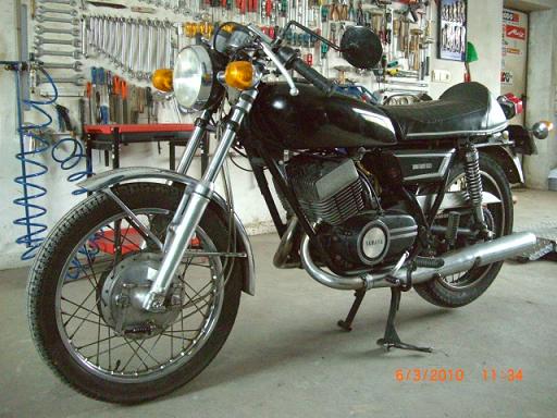

hübsche Werkzeugwand... :roll: :D

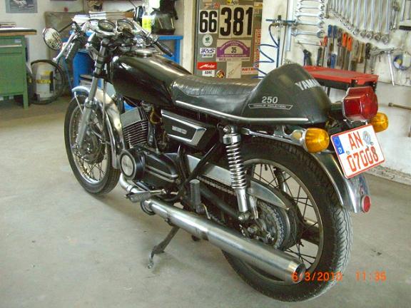

Vielen Dank für die hilfreichen Infos, übrigens, das Motorrad stammt aus erster Hand, hat 17800 km, wurde 07/72 zugelassen und im 04/1980 abgemeldet. Stand verstaubt in einem Schuppen. Am Motorrad mussten nach gründlichem Reinigen und Aufpolieren nur die Batterie und der komplett durchgerostete Tank ersetzt werden. Heute wurde eine HU- Abnahme inklusive Oldtimerabnahme durchgeführt.
Die Reifen sind vermutlich steinalt, aber noch nicht gefahren. Ich werde trotzdem die Reifen im Fahrbetrieb testen ;-). mfg Heinrich Treiber
Nichts für Originalitätsfanatiker, hier meine erste R5, seit 28 Jahren in 9ter Hand. Außerdem hab ich noch in meiner Motorradsammlung eine RD350LC 4LO, eine RS 100 und eine XT 350 :-)

Hübsches Motorrad,
Was musstest dafür bezahlen?
