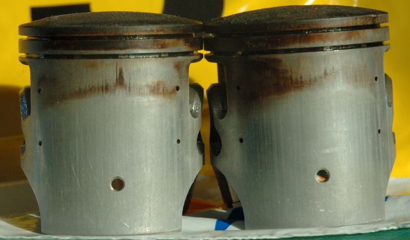

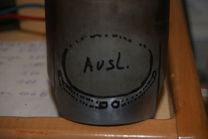

Der Bereich unter dem Auslass wird nicht geschmiert.
Nun dachte ich hier Bohrungen zu setzen u. so dünne Kanäle seitl. raufzufräsen.
Ca. 2mm breit u. 0,5 tief.
Ich weiß dass manche hier Löcher machen aber ich weiß nicht wo.
Was haltet Ihr davon?
hier wärs
hier wärs

Beitrag von Maddel »
so in etwa
gruss maddel
kolben 3.JPG (135.16 KiB) 973 mal betrachtet
kolben 4.JPG (126.98 KiB) 973 mal betrachtet

2-Takt-Sigi hat geschrieben:(...)
Der Bereich unter dem Auslass wird nicht geschmiert.(...)
Wie kommst Du auf den Humbug?

Beitrag von Dirk01 »
Oder so..
Dirk

Hallo !
Danke.
Uli: weil der Bereich immer abgedeckt ist??
gruss Sigi

Beitrag von Benway »
die langen Nuten würde ich nicht machen, das ist zu heftig.
Löcher ja, aber Nuten ... da hätte ich ein besseres Gefühl dabei, den Kolben bis auf die Höhe ganz wegzunehmen ;-)
Grüße!
Beitrag von manicmecanic »
....Hi@all
....nuten würde ich auch nicht machen,kolben kürzen erhöht das kippen-verschleiß stark,am besten sind bestimmt die löchlein im kolben
gruß Richard
also ich bin mit den nuten seit 2004 unterwegs gewesen :P
und funzt prima.
