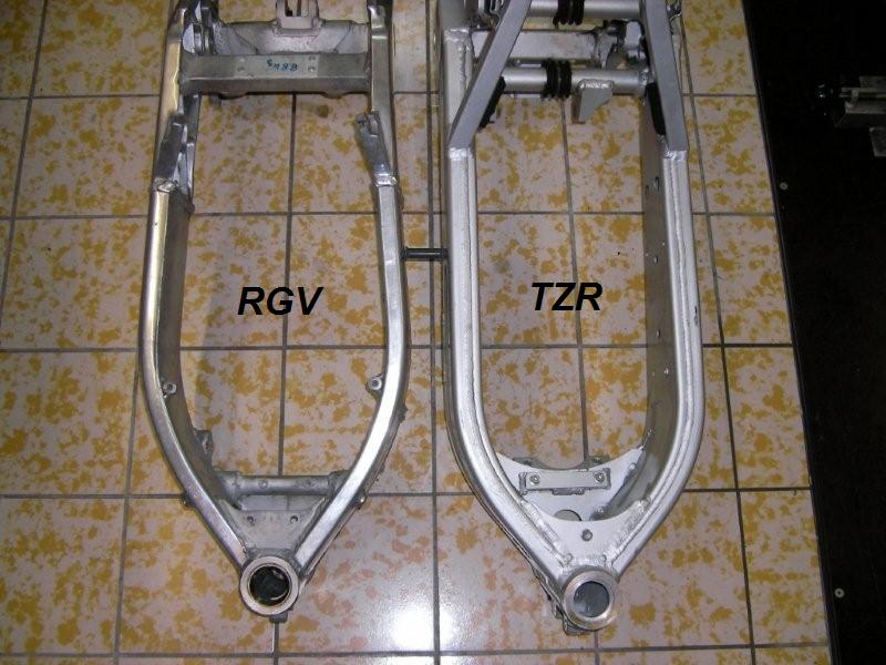

Hallo Leute,
mein neuer 50PS RD Motor :lol: sucht einen passenden Rahmen. Wollte mir was ultraleichtes aufbauen, was nur

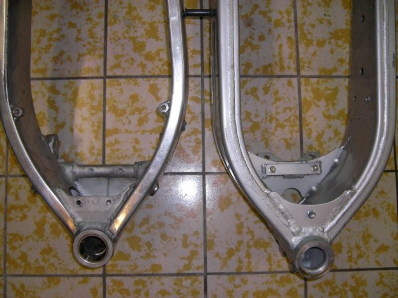

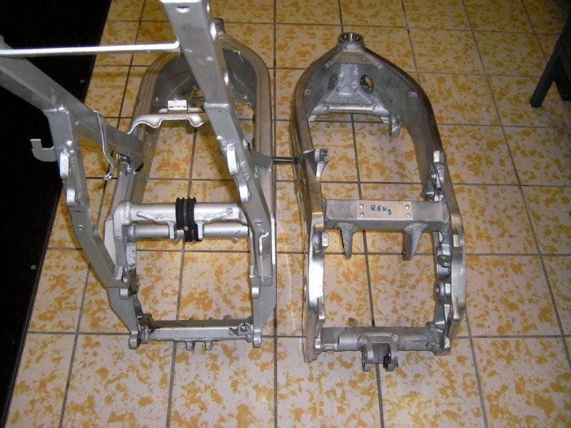

zum brennen auf Rennkursen dienen soll. Ich habe jeweils einen Alu-Rahmen von einer TZR 250 2MA und von einer RGV VJ22. Beide wiegen in etwa das gleiche (TZR 8,4 mit Heckrahmen, RGV 8,8kg ohne) und die äusseren Masse sind auch ziemlich gleich. Der TZR Rahmen hat aber ein breiteres
Profil, was mehr Steifigkeit bedeuten könnte. Auch sieht der Lenkopf bei der TZR stabiler "eingepackt" aus. Ich habe auch schon beide Maschinen auf Rennkursen bewegt und fand beide superstabil. Schweissarbeiten für die Motor Aufnahmen wären
kein Problem. Ich frage deshalb die Experten hier, was ist der bessere, steifere
Rahmen für einen Umbau zum Rennerle?
Mfg Wiba

TZR 3MA Rahmen ! (haste zwar nicht da)...der ist aber auch schön steif. Und Geheimtip (tzr125 4DL Belgarda ist der gleiche rahmen, bekommste mit glück saubillig)
ansonsten würde ich auch RGV rahmen bevorzugen

3MA Rahmen = 10,2 kg.
Wär mir zu schwer.
Der wäre vielleicht was für den RD500 Motor.
Hab schon einige schöne Umbauten damit gesehen, - ist auch sehr beliebt in Japan.
Für 350 Yamaha Motoren würde ich den 2MA nehmen, hat für mich am meisten Stil.
Komisch,
aber mir fahren immer nur auf den "Ringen" Jungs um die Ohren die auf einem ollen RD Rahmen hocken :oops: . Und zwar hauen die mir so flink um die Ohren,das ich noch nichmal den Rahmen erkennen könnte.
Der Rahmen scheint also nicht so übel zu sein. Weder was das Gewicht angeht noch die Verwindungssteifigkeit.
Diese Jungs sind aber auch auf ner Honda 80ccm NS1 sehr schnell.
Alles Andere ist reine Optik.

Also bei meiner hatte ich auch die Wahl zw. zwei Konzepten, nämlich RD (=Stahl) und RGV (=Alu)
Den Ausschlag hat bei mir gegeben, dass man den Stahlrahmen nach Sturz auch vor Ort (egal ob in Polen, Frankreich oder sonstwo) ohne größere Aktionen reparieren kann.
Die Erfahrung bislang hat gezeigt, dass ich das Dingen nur noch auf der Kartbahn nutze und eher wenig Stürze. Dafür wäre das geringere Gewicht hier sehr willkommen.
Nur nochmal zu Erinnerung: 20 kg weniger bringen ca. 0.2 s ALLEINE auf der Zielgeraden vom Harzring.
Wenn ich jetzt TZR / RGV vergleiche fällt sofort der Punkt Reparatur ins Gewicht. Der spricht für RGV, weil separates Heck = kann man gleich 2 von machen und eins in Reserve mitnehmen.
Dann der Punkt "Ersatz bei Totalschaden" - wieder ein Plus für RGV, weil den gibt's massig im Angebot.
Den Punkt mit "Stabil" usw. kannste bzgl. RGV/TZR mal getrost vergessen. Da musst Du schon ganz schön am Limit fahren um das zu merken ...
Obendrein steht es dir ja frei in den Rahmen der Wahl zusätzliche Streben/Bleche einzuschweissen.
Fazit: Nimm RGV VJ22B und verbaue ggf. die TZR Gabel (wg. des geringeren Gewichts)

ja mit dem RGV Rahmen könnte ich mich anfreunden. Habe gestern abend mal ein leeres Motorgehäuse im Rahmen positioniert.
Die hintere Motoraufnahme könnte mit einer Zwischenplatte passen. Die Unterzüge scheinen aber zu schmal zu sein für einen Reihenmotor.
Motorumbauten von der Aprillia RS 250 gibt es etliche im Netz, leider wenig Bildmaterial von der RGV.
Bei den RS Rahmen müssen die hinteren Motoraufnahmen versetzt und neu verschweisst werden.
Hat vielleicht jemand diverses RGV Bildmaterial von solch einem Einbau?
Wie es geht bekomme ich schon raus, aber mit ein paar Bildchen spart man sich einige Tage fummeln. :roll:
