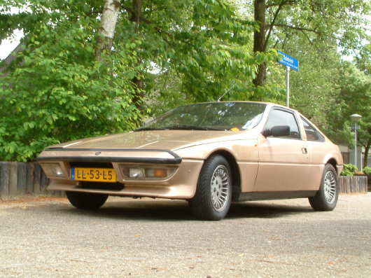

gestern sprang sie ums verrecken nicht an.
gestern abend um 11 noch schnell den vergaaser gereinigt...alles nix
heute morgen um 4 bin ich nochmals zu ihr, um ihr gut zuzureden....naja, eigentlich hab ich den fehler gesucht.....ein massekabel vom kondensator fehlte..ausserdem war der u-brecherkontakt total falsch eingestellt.
dann um 8 nochmals zu ihr, einmal den zündschlüssel gedreht...VVRROOOAAAMMMMM
sie hebt und sekt sich!!!!!!!!
bissl suppen tut sie aus ner verschraubung vorne links im radkasten
elektrik geht komplett ( kein wunder, hab auch ich verkabelt.)
...viellleicht mach heut noch ne probefahrt im hof
nachdem ich die sch..hydraulik entlüftet habe
bisheriger arbeitseinsatz ...wenige tage
bin am überlegen ein ein spendenkonto einzurichten ....hab nun schon 500 eur in die technik reingsteckt...sehen tun man nix davon :cry:
könnt mir aber auch gerne bier, glühwein und grüne hydraulikflüssigkeit vorbeibringen :lol:

@stvonix: das system muss nur druckseitig etlüftet werden, das bremsen und lenkung und und und wieder gut funktionieren, das zeug was rausläuft ( und damit hervorragend meinen garagenboden konserviert) ist von dem rücklauf, also im moment 2-rangig :-)
