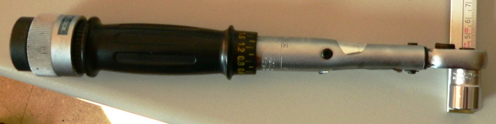

für die Zylinderkopfschrauben habe ich einen bis 30 Nm mit 1/4" Vierkantaufnahme. Der baut nicht so hoch wie die 1/2" Schlüssel.
Die 1/4"Einsätze sind auch deutlich kleiner und niedriger.
Das Ganze baut dann ca. 4 cm hoch.
Gruß werner

P.S.: Mein DMS ist der selbe wie von Werner (s. Bild) aber in 3/8",
er baut auch so ca. 4 cm hoch.
