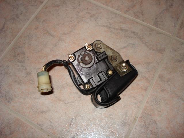

Hallo zusammen,
vielleicht kann mir jemand auf die Sprünge helfen.
Ich habe in der Bucht endlich einen YPVS Motor der RD 500 geschossen.
Heute kam das Teil, allerdings finde ich wie bei meinem Motor nur zwei Anschlüsse wie bei meinem den ich schon habe.
Ist dies ein Servomotor von der RD500?
Danke vorab,
Frank

Hallo Frank,
ist eindeutig von einer 500.
Die Walzen werden über die zwei Seilzüge und dann über Gestänge bewegt.
Gruß Josef

Guten Morgen,
Danke Josef!
Leider finde ich den Thread nicht mehr, aber aus ihm ging hervor, dass der RD 500 Servo prima zum separaten Ansteuern der Walzen taugt. Ich meine dort stand dass man vier Seilzüge bewegen könne....
So wie ich das gerade sehe, muss ich wohl mit zwei Motoren arbeiten.
Oder hat jemand einen Tipp wie ich vier Seilzüge an den Servo bekomme?
THX Frank

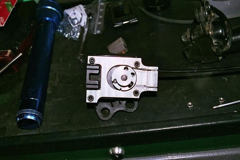

Du kannst den 350er Motor nehmen, mußt allerdings etwas Arbeit einplanen .
Bei mir konnte ich rechts die originalen Züge verwenden .
Gruß Nödel
