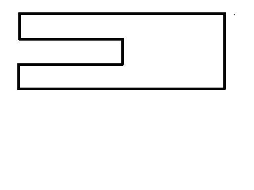

13.) Den Zylinder von innen, also die Lauffläche, mit Motoröl oder Fahrradöl benetzen. Ebenfalls den Kolben etwas einölen. Die Kolbenringe so verdrehen, das ihre Öffnungen genau vor den Arretierstiften des Kolbens sitzen – und nun wird´s spannend. Den Zylinder vorsichtig auf die Stehbolzen schieben. Jetzt sollte man ein leicht, selbst herzustellendes Spezialwerkzeug einsetzen. Also eine ca. 4cm breite, ca. 1cm dicke und 10cm lange Holzplatte, in die man von der schmalen Seite einen ca. 1cm breiten und etwa 5cm langen Schlitz einsägt.
Muster siehe Bild!
Diese Gabel wird jetzt zwischen den Stehbolzen auf die Zylinderfußdichtung geschoben. Das Pleuel steht jetzt in dem Schlitz unseres Spezialwerkzeuges. Nun dreht Ihr mit dem Polrad / Schwungrad der Zündanlage in eine beliebige Richtung, bis der Kolben fest mittig auf der „Stimmgabel“ steht. Jetzt könnt Ihr den Zylinder vorsichtig auf den Kolben schieben. Hierbei ist immer darauf zu achten, dass die Kolbenringöffnungen immer noch vor den Arretierungen sitzen. Den Zylinder vorsichtig vorantreiben. Keine Gewalt anwenden. Vorsichtig mit dem Finger die Kolbenringe in die Nuten des Kolbens drücken. Wenn der Zylinder nicht absolut leicht auf den Kolben rutscht, lieber noch mal zurück und die Prozedur von vorn beginnen – und Nerven schonen.
14.) Wenn der Kolben nun komplett im Zylinder sitzt, könnt Ihr die Stimmgabel herausziehen. Jetzt darauf achten, dass die Fußdichtung nicht verrutscht ist. Sie muss 100%ig sitzen! Jetzt die Kopfdichtung auf den Zylinder schieben und vorsichtig den Zylinderkopf aufsetzen.
