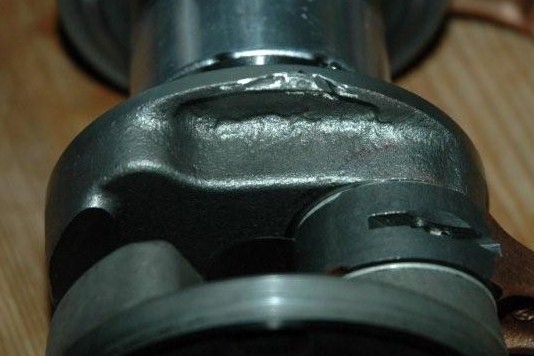

Nabend,
ob es unbedingt ins Horrorkabinett gehört weis ich nicht, da es (hoffentlich) keine weiteren Folgen hat.
Is aber merkwürdig.
Mein Schrauber des geringsten Missvertrauens hat mir die TZR Welle gemacht.
Volles Programm..alle Lager, neue Pleuelsätze, neuer Lagersitz für das Lybyrint und die inneren Hauptlager und 2 neue Hubwagen mit dem fetten Pin für die Pleuel.
Alles Teile aus UK.
Als zum richten der Richter (oder Scharfrichter) auf die Wange mit nen Kupferhammer schlug is ein kleines Stück abgeplatzt.
Soll aber nix machen....mich wundert echt nix mehr.
Nebenbei haben die Pleuellager eine Nadel weniger als das original.
Will eh nicht schnell fahren *hust* und da braucht man eh nicht soviel Tragfähigkeit oder :wink:

Dirk, eventuell soltest Du Dir jetzt irgendwann mal einen Falschtackter zulegen :?
Also an der Stelle sollte es eigentlich nicht spröde sein. Das hast Du nur wenn man irgendwo was gehärtet hat - das Grundmaterial soll "weich" sein, damit es Biegung ab kann.
Nur die Lagerflächen der Zapfen müssen "hart" sein.
