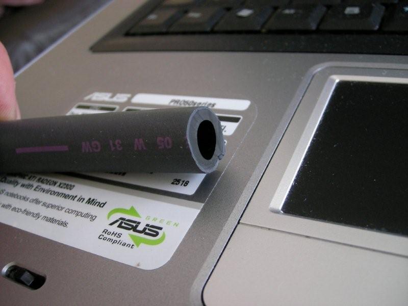

Hallo Thorsten,
die Benzinschläuche vom Louis sind ganz gut. Auch nach Jahren noch schön weich. Die sind aussen ein bissel grau und innen schwarz.
Mfg Wiba

Ich habe an meiner 4L0 aus dem KFZ Bereich dran, sind etwas dicker als die vom Motorrad, sind aber schon seit ein paar Jahren weich, aussen haben sie wie der oben gezeigte Louis Schlauch noch mal eine Gummiummantelung, die ist jedoch in letzter Zeit rissig geworden.Aber weiche Schlauch im Inneren ist ok.
