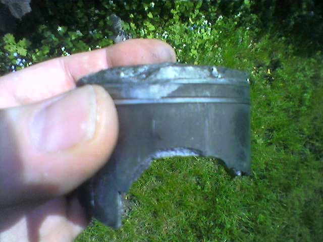

Hab heute mal Die Zeit gehabt meinen Motor zu zerlegen.
Linke Seite : Kolben horizontal in Höhe des Kolbenbolzens abgerissen.
Die untere Hälfte ist zusammen mit den Nadeln sämtlicher Lager in unzählige Späne zermahlen worden , die sich gleichmäßig verteilt haben .
Alles Schrott !
Zu dem Schaden kam es als ich neulich auf der Autobahn (Überholspur ca 140-150Kmh ) einen Leistungsverlust bemerkte .
In Erwartung eines Kolbenfressers hab ich sofort die Kupplung betätigt , wobei dann zufällig oder auch nicht der Kupplungszug gerissen ist .
Es gab einen Knall im Motor und es folgte ein furchtbares Klappern und Mahlen . Leider wollten andere Verkersteilnehmer mich nicht sofort
auf die rechte Spur fahren lassen , so dass ich länger als ich wollte die Maschine mit hoher Drehzahl ausrollen lassen musste .
Habt ihr ähnliche Schäden gehabt , und wie groß ist die Chance den Motor
zu reparieren .
Gruß Albert :(

Machbar ist fast alles , solange die Kurbelwelle das Gehäuse nicht zerstört hat . Zeig mal Bilder .
Gruß Nödel

Bilder hab mal eben mit dem Handy .

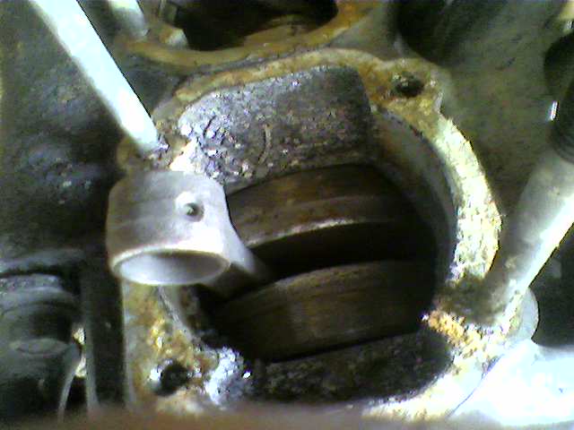

Noch ein Bild

Oh oh . Die Pleuelstange ist noch an der Kurbelwelle , aber das Lager existiert nicht mehr .
Der Motor hat etwas Öl verloren ,ich weiß aber nicht wo das austritt .
Na ja , zum Glück habe ich noch einen Rumpfmotor und 2 gute Zylinder .
Albert

Hallo Albert,
erstmal herzlichen Glückwunsch!
Mit gerissenem Kupplungszug und Motorschaden sich nicht mit blockierendem Hinterrad auf der Autobahn langzumachen, ist schon mal ein Glücksfall - das hätte anders ausgehen können!
Der Motorschaden sieht gar nicht so wild aus, die Kurbelwelle muß allerdings überholt werden, könnte verdreht sein und die Lager werden Kolben- und Lagerteile abbekommen haben. Ich würde gleich beide Zylinder schleifen lassen und neue Kolben montieren.
