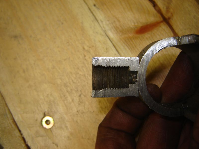

Schmunzel... Es lässt Dich wirklich nicht in Ruhe... Morgen schneide ich das mal längs durch, dann sehen wir, wie es gefügt ist.
So, eben war der StvOnix hier und wir haben mal eben nen Federbein zerschnitten. Bilder sagen mehr als Worte.

Also schrauben .... Linksgewinde ist es auch nicht schätze ich ? (Schwer auf den Bildern zu erkennen)
Danke für Aktion auf jeden Fall!
Grüße!
Ist normales Gewinde. Scheint aber zusätzlich eingeschrumpft zu sein. Vielleicht hast du das nicht genug warm gemacht. Bring mal die ganze Buchse zum Glühen, dann wird's wohl gehen.

Und ein paar Flächen an die Kolbenstange schleifen...

Hab nochmal nachgemessen. Gewinde ist M12x1,25

Bei dem FZR-Federbein kannst Du ja so lange von außen an der vermeintlichen Gewindebuchse rumschleifen, bis die Spannung vom Gewinde ist. Dann sollte es einfach zu lösen sein.
