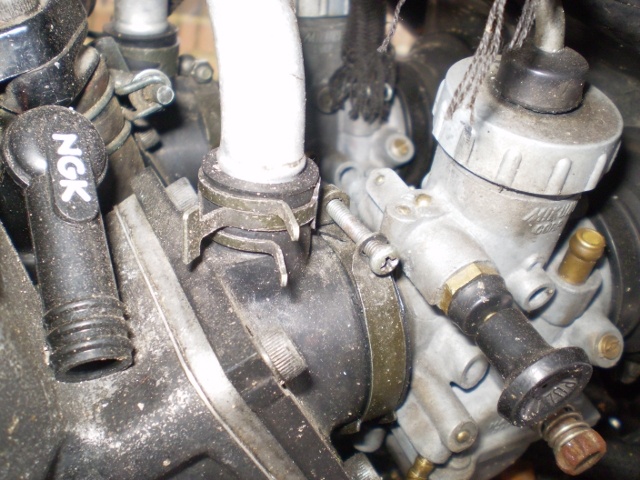

Ich habe mich etwas unglücklich ausgedrückt. Die Lasche geht schon über den Steg. Aber die legt sich drüber und fügt sich in die Öffnung der Schelle. Wenn die älter ist und sich alles eingearbeitet hat, ist das wie eine Raste.
Auf meinem Bild ist der Steg leider nicht richtig zu erkennen, nur zu erahnen.

Sag ich doch! Der Steg ist normal.
Denk nicht zu viel darüber nach. Einfach rauf, die Schelle, und mäßig mit wenig Handkraft anziehen. Die Schelle muß nicht angeknallt werden.
Nur darauf achten, dass die Öffnung über dem Steg liegt. Die Lasche wölbt sich etwas über den Steg, dafür muss man ihr den Platz lassen. Wenn man genau hinsieht, ist die Wölbung auch auf dem Bild zu erkennen.
Als ich eben selbst noch mal das Bild betrachtet habe, ist mir aufgefallen, dass die Versteifung genau zum Anschluss des Ausgleichsrohres verläuft. Auf der anderen Seite des Anschlusses ist die Versteifung sogar als Block ausgeführt. Offenbar soll das die Schwingungen des Rohres reduzieren. Wenn das der Grund sein sollte, wäre wegschneiden wirklich nicht so gut.
