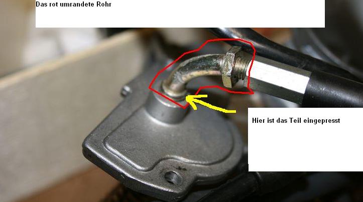

Am TM30-6 hat doch der Rohrbogen am Versagerdeckel so ca. 45 Grad und passt nicht in die RD rein (Querrohr obendrüber stört). MB sagte mir:"..musste rumbiegen..". Habe ich natürlich gemacht und habe mir dabei das Ding so vergnaddelt, daß das nicht mehr so funktioniert wie`s soll. Außerdem geht der Zug nicht rein und raus. Hätte ich müssen vorher durchstecken.
Jetzt habe ich bei TOPHAM nachgefragt. Das Ding gibts nur incl. Deckel weil der Bogen nicht geschraubt, sondern eingepresst ist. Wenn ich den ganzen Deckel neu bestelle, dann habe ich ja wieder das gleiche Problem.

Hier der vollständigkeit halber mal noch das Bild.
Muß schon zugeben, daß ich mich da wirklich ziemlich dusslig angestellt habe. Hätte ich können von alleine drauf kommen daß das so nix gibt.

Ich habe den Rotzbogen auch raus geholt (ausgebohrt) und mir bei Goede anständige Bögen besorgt (der Link vom Raphael) ,innen mit Teflonhülse. An den originalen und umgebogenen Bögen reibt sich der Gaszug eh rasch auf und hoppla- da isser gerissen.
Goede hat alles da, verschiedene Bögen,wird dann sauber eingeklebt,passt wunderbar. Dann beim Louis oder sonstwo flexible Gaszugleitung bestellt nebst Nippeln,den Löter angeworfen,ordentlich abgelängt und schwupps hat man alles anständig UND haltbar.
Irgendwo hatte ich auch mal Bilder davon....
Als Kleber habe ich den JB Weld genommen,perfekt dafür.
Der MB könnte sowas auch mal ins Programm nehmen,diesen originalen Mist da einfach umknicken ist echt scheisse. Man kann auch direkt das lästige Rahmenrohr einige cm entfernt umschweissen ,damit wären dann alles Probs beiseite.

100 Grad sind das was Topham anbietet. Allerdings habe ich die bisher nur mit Gewinde auf beiden Seiten gesehen. Eben habe ich aber gerade ein 90 Grad-Bogen gesehen, der anscheinend ohne Gewinde ist. Ist aus einem Choke-Set. http://www.topham.de/DEUTSCHSITE/KATALOG/TM_Katalog.pdf

Genau das Teil auf dem Foto habe ich mir 2 x gekauft (Seite halb runtercrollen). Unteres Gewinde etwas dünner gefräst und in den Deckel geklebt,fäddisch. So ist der 30er optimal.
