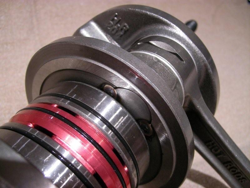

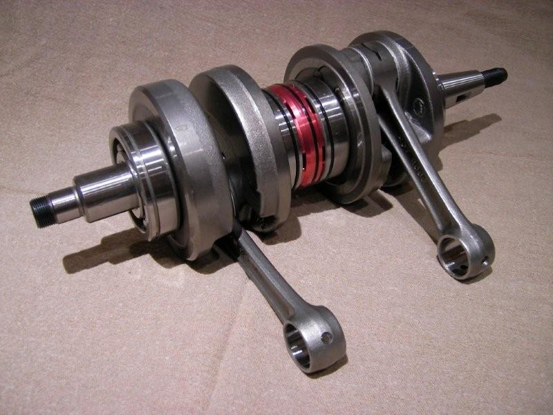

Auf alle Fälle ist dat Wellchen jetzt da und sieht auch ganz ordentlich aus.
Schön ist auch die Verdrehsicherung der Hauptlager mittels O-Ring.
Alternative zu den Pinnen oder das Kleben.

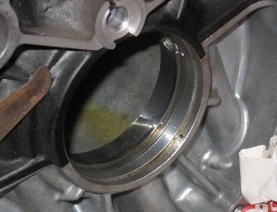

Hoffe man erkennt was :)
Das rostige Ölfangblech kommt natürlich noch weg!!

Genau die gleiche Sache wie beim Manuel. Einen Stahlstützring anstatt
dem ausgeschlagenen Lagersitz aus Alu. Besser als kleben oder neues Gehäuse.
Preiswerte Sache aber mit Wartezeiten hart an der Schmerzgrenze.

Nun muß ich mal sagen, dass das mit den Gummiringen an den Hauptlagern eine sehr gute Sache ist, mein Wellenmann macht das schon seit einigen Jahren so - nur zu empfehlen, Grüße

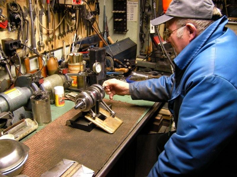

heute war die Welle beim Scholtis zum checken.
Rundlauf war 0.05mm also nach Yamaha Spec.
Nachgerichtet und mit 0.02mm für gut befunden.
Die Vito-Wellen haben ähnlich gut gelegen.
Dann noch schnell die äusseren Hauptlager runtergezogen.
Der Preßsitz war war schön knackig fest, genau so wie es sein muss.
Den Limastumpf hatten sie sogar noch mal abgesetzt, d.h. erst Schiebsitz
dann Preßsitz für den Lagerinnenring.
Der Scholtis war ganz angetan von dem Wellchen.
Schade das die Welle nachher so ein Schattendasein führt.
