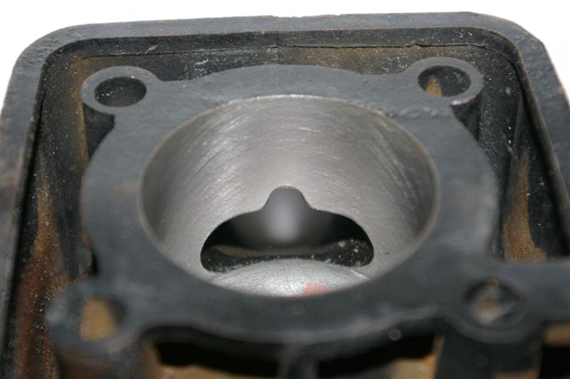

kann mir jemand verraten, wieso der Auslass des serienmäßigen DT-80 Zylinders aussieht wie er aussieht?
Also mir geht es um diese Aussparung nach oben ...
hab ich bisher noch nicht gesehen, und etwas vergleichbares hab ich mit ein bisschen Suchen nur bei der RD 400 gefunden, auch keine Ahnung wozu.
Danke & Grüße!
Danke & Grüße!

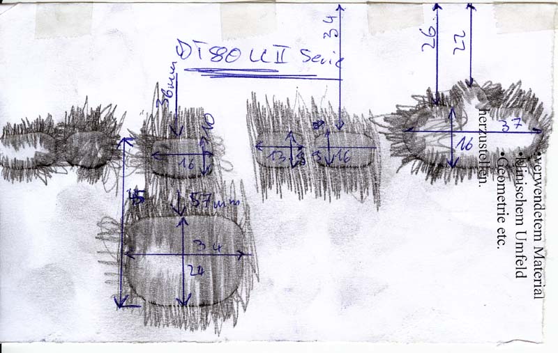

- Portmap.jpg (83.64 KiB) 996 mal betrachtet
- IMGP3655 (Medium).JPG (48.6 KiB) 996 mal betrachtet
Ich meine, dass verändert ja die Auslasszeit... verstehe irgendwie den Sinn nicht, einen Teil der Gase bereits etwas früher entweichen zu lassen, als den Hauptteil.
Was ist denn meine wirksame Auslasshöhe?
Irgenwas dazwischen?
Der Tuning-Zylinder von Athena hat das übrigens nicht, also entweder die haben auch nicht verstanden was Yamaha da gemacht hat, und haben das deswegen lieber "normal" gemacht, oder das ist doch nicht so top?
Ich kann mir höchstens Vorstellen, dass es den Auslass-Vorgang "weicher" macht, also die Leistungskruve irgendwie ein wenig glättet...

So sehe ich das auch Wiba. Das Verhält zum RD 350 LC Zylinder als Beispiel ist ja so,das die Auslasshöhe relativ weit unten liegt bei dem 80er Zylinder. Nur damit der 80er Zylinder auch unten rum kommt und nicht nur gedreht werden muss.
Mit der Nase entweicht schon mal der grösste Druck bzw. ne gewisse Menge an Altgasen und die Übertströmer können so auch besser arbeiten. Für mich ist das ein sehr guter Kompromiss.Ich würde den Auslass etwas nach oben ziehen und etwas verbreitern (wenn das der Kolben zulässt),wenn der Motor getunt werden soll.
So dreht er höher bzw. hat er nun die Möglichkeit dazu wenn der Pott stimmt.

Ich hab da gerade ein Logik-Problem.Holliheitzer hat geschrieben: Mit der Nase entweicht schon mal der grösste Druck bzw. ne gewisse Menge an Altgasen und die Übertströmer können so auch besser arbeiten.
Der Kolben stößt ja in der Aufwärtsbewegung aus, damit wirken die Aussparungen erst am Ende des Vorgangs. Oder, wie ich vermute, nach OT. Wie man an der Abwicklung sieht, sind ja die Überströmer zu dem Zeitpunkt nicht mehr/noch nicht offen.
Ich vermute eher, dass nach OT früher für die Resonanz der Abgassäule geöffnet wird. Das ist dann zwar effizienter, aber verringert auch den Füllungsgrad (Frischgas).
Wenn ich damit richtig liegen sollte, läge auch der Nachteil auf der Hand: Bei der optimalen Drehzahl wird der Zylinder besser aufgeladen, bei anderen Drehzahlen steht's dem Füllungsgrad im Weg. Das ergäbe eine ziemlich spitze Leistungskurve, die der 49PS-Version ja auch nachgesagt wird.
, kann aber sein, dass ich da auch nen groben Denkfehler habe!
Auslass beginnt, sobald die Oberkante vom Auslass erreicht ist, also in der Abwärtsbewegung. Ist ja gut Gasdruck am Start.
=> Es wird mit "Nase" etwas früher ausgelassen.
Aufgeladen wird der Zylinder durch die zurückschwingede (Frisch-) Gassäule aus dem Auspuff, kurz bevor der Auslass wieder verschlossen wird. Also in der Aufwärtsbewegung.
=> Es wird mit "Nase" ein wenig mehr (sagen wir mal infinitisimal mehr
) Gas aus dem Auspuff wieder zurückbefördert.
Ich denke der 1. Effekt wiegt schwerer, weil in dem Moment denke ich höhere Drücke herrschen.
Grüße!
Ich würde sage nö, oder? Wir machen doch hier 2-Takt, also alles auf einmalDer Kolben stößt ja in der Aufwärtsbewegung aus, damit wirken die Aussparungen erst am Ende des Vorgangs. Oder, wie ich vermute, nach OT. Wie man an der Abwicklung sieht, sind ja die Überströmer zu dem Zeitpunkt nicht mehr/noch nicht offen.
Grüße!
Du bist da schon wesentlich Näher dran an der Lösung Benway. Der René muss nochmal ein Zweitaktbuch lesen wie das funktioniert
Von oT bis uT entsorgt der Kolben seine Altgase und sobald der Druck draussen ist werden auch schon die Überströmer freigelegt. Die fluten dann über den Kolben und in den Kopf,der Kolben geht hoch,bekommt wenns gut läuft noch bis zum Schliessen des Auslasses seine gerade verlorenen Frischgase zurückgedrückt (Aufladung) und verdichtet auf´s neue.
Die Nase ist eher dafür da den grössten Druck der Altgase schon mal blitzartig abzulassen damit die Überströmer gut aus dem KW-Gehäuse hochdrücken können. Herrscht noch von oben zuviel Überdruck behindert das den Austausch.
Hier gibt es ja gewisse Zeiten und um so höher der Motor dreht desto schneller ist die Ablauffolge.
Viele Frischgase werde durch die Nase bestimmt nicht zurückgedrückt,das glaube ich nicht,zu klein das alles.
Deswegen sagt man ja auch das der Auslass nicht gross genug sein kann. Das Zeug muss sehr schnell raus und wenn die Anlage durch den grossen Auslass noch viiiel zurückdrücken kann......
Gradscheibe muss dran Benway,ab ist ab wie der Zahnarzt vom Wiba immer sacht und irgendwo gibt es auch ne Tabelle für nen Hinweis für optimale Zeiten eines 80er Zylinders. Alles erstmal notieren und ab in die grauen Zellen.
Und natürlich ziehst Du den Auslass rechts u. links nebe dem Auslass etwas nach oben. 1- 1,5 mm sollten schon reichen.
Einlass musste mal sehen ob Du den noch etwas nach unten ziehen kannst.

@ STVOnix:
Du liegst richtig. So ahnlich hat mir das der MB erklärt. Er meinte das die Zylinder ohne Nut (also die mit 46PS) viel besser fahrbar wären, da die Zylinder in einem Breiteren Drehzahlband gut aufgeladen werden. Bei den 49PS Teilen wird der Zylinder bei gewisser drehzahl optimal aufgeladen, schwächelt dafür aber in anderen Drehzahlbereichen.
viele Grüße, Josef
viele Grüße, Josef
