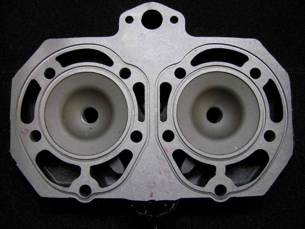

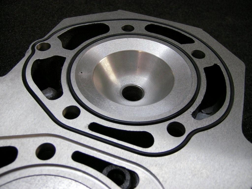

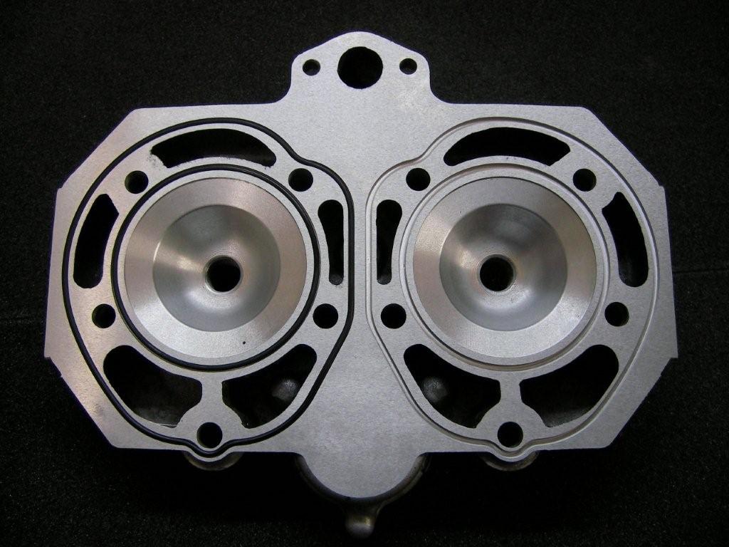

- Brennraum Geometrie stark abgeändert.
- SANY1887.jpg (102.21 KiB) 2342 mal betrachtet
- Brennraum Geometrie original
- SANY1890.jpg (114.6 KiB) 2340 mal betrachtet
- SANY1881.jpg (110.56 KiB) 2373 mal betrachtet
