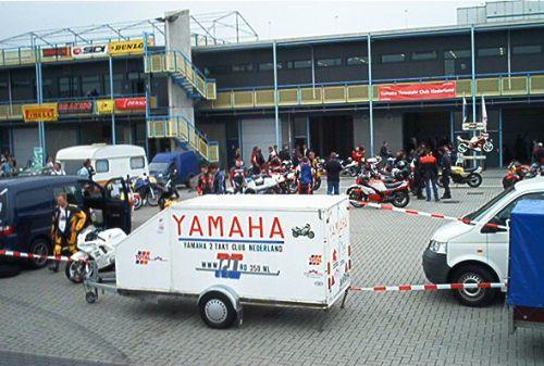

Martin, hast du unseren 'Klub Anhänger' schon mal gesehen? Gert Moes hat den normalerweise dabei, hinterm Mondeo Kombi.
Das war einmal ein Wohnwagen. Den ganzen aufbau hat er selber gebaut und das Dach lässt sich hochklappen. Mit hilfe von Stossdämpfern die normalerweise an Heckklappen von Auto's montiert sind bleibt das Dach dan auch oben.
Das Teil ist überaus praktisch und 2 Motorräder plus unserem Klubstand passen da rein!
- YTCN Klubanhänger
- LMD_janb_5.JPG (43.17 KiB) 430 mal betrachtet
Niedlich, was hat er innen für eine Höhe ?
