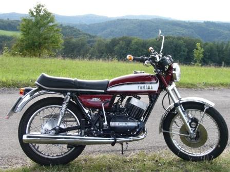

Hallo zusammen,
so jetzt ist es endlich soweit........
TÜV gemacht und alles funktioniert soweit.
Zylinder rasseln leider noch, wird aber ein Geschäft für den Winter.
Mal ein herzliches Dankeschön an alle für die vielen nützliche Beiträge auf meine Fragen :)...............
Stephan

Wenn die mal nicht mehr richtig läuft, kann es nur am Honda Rücklicht liegen :-)
Gut geworden, eine richtige Schönheit.

Hallo Stephan,
damits nicht mehr rasselt mach, mal die Abstandshalter aus Gummi für die Kühlrippen dran. Das wirkt Wunder. Das selbe problem hatte die letzten Wochen ein Freund von mir. 2-mal den motor aufgemacht, mit allem Möglichen Hörproben veranstaltet. Dann die Gummis dran. Ruhe war.
Das muß jetzt bei dir nicht genauso sein, aber in jedem Fall leicht auszuprobieren und notfalls zu beheben.
Beiträge: 4226
Wohnort: bei Pirmasens
Beitrag von Anderl »
Und wenn man die org. Abstandshalter nicht bekommt kann man das mal mit Stücken aus einem alten Keilriemen ausprobieren. Nicht unbedingt sehr schön, aber als Interimslösung auszuhalten.
Schönes Mopped. Mein Glückwunsch.

Hallo Stephan,
sieht doch super aus die 351, gut gelöst das mit dem Rücklicht !
Klasse auch die Farbe :-)

Hallo Stephan, ich habe vielleicht auch noch von dem Gummi's wenn du sie brauchst...übrigens rasselt das immer ein wenig mehr als ne wassergekühlte
Sieht toll aus nur das Rücklicht...

So ein rundes Rücklicht wie der BoxerMarkus dran hat habe ich noch eine übrich....
....wie auch dieser chrom Rohr der über das hintere Kotflügel lauft.
Bei interesse mal PM schicken
