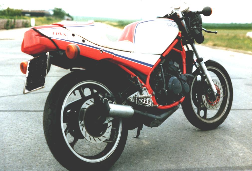

Hatte das in sehr jungen Jahren auf meiner YPVS drauf, aber dann wieder gegen originale gewechselt.

MK hat geschrieben:Hatte das in sehr jungen Jahren auf meiner YPVS drauf, aber dann wieder gegen originale gewechselt.
Wie gesagt, hatte sie an der 4L0. Weiß aber, dass sie auf der 31K Müll war. Hat zwar gedreht, aber keine Leistung und der Kick war irgendwie plattgebügelt. Gerissen ist meine nicht.

MK hat geschrieben: Hatte das in sehr jungen Jahren auf meiner YPVS drauf, aber dann wieder gegen originale gewechselt.
Es ist schon erstaunlich wie tief früher die Lenker angeschraubt wurden.
Mit Ü40 kommen sie dann meist wieder über die Gabelbrücke. :lol:
Schönes Foto!!!
