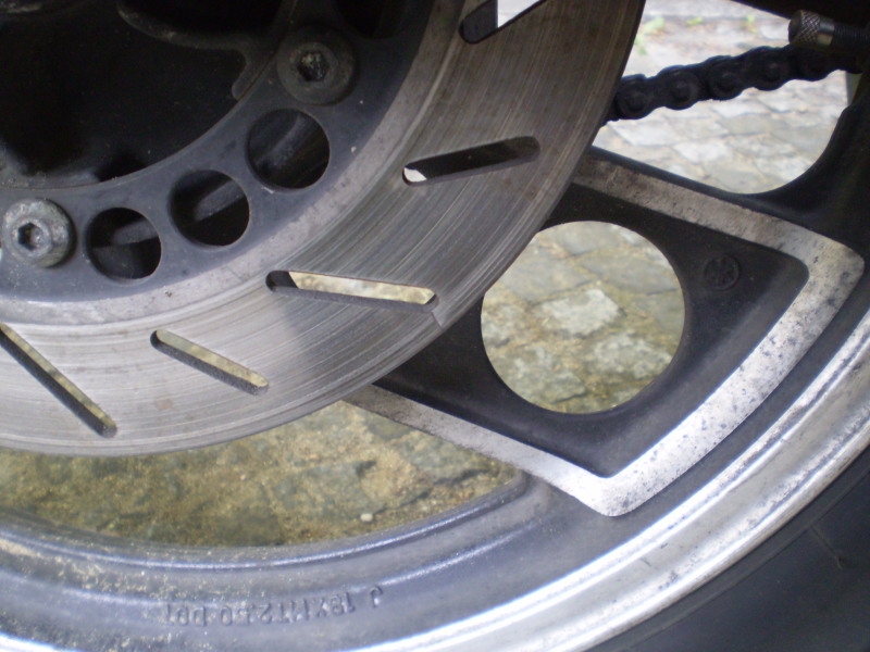

Meint ihr diesen Riß?

@stvo
genau diese Risse meine ich. Nicht gut, denn jetzt trägt nur mehr der innere Ring.
