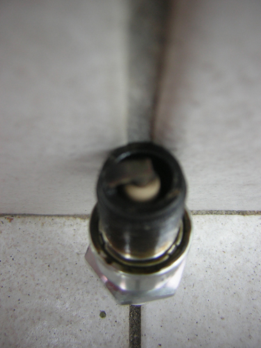

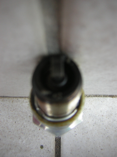

Nochma Kerzenbild(er)..
Moin,
war dann letztens bei Yamaha in der Werkstatt und hab das mal dem Fachmann dort gezeigt (der ist mit RD´s Cup gefahren) und der sagte mir ich sollte mir keine Gedanken machen..hab trotzdem gerade nach ner Autobahnfahrt (ca. 80 km) mal die Kerzen rausgeschraubt und stell die Bilder mal hier rein. Die Kerze des linken Zylinders scheint mir optimal zu sein, die rechte Kerze dagegen vielleicht doch etwas zu mager (?). Schaut mal selbst..leider ist meine Kamera nicht die beste.
Hab auch festgestellt das meine Ypse gar keinen Benzinfilter im Hahn besitzt(!). Wo krieg ich denn sowas?
Gruss und Danke,
giga
P.S.: Luftfilter ist OK, noch alles da und gut feucht, glaube die haben mir das letztens als Service bei Yamaha dazugemacht.
Gruss und Danke,
giga

Die ypse hat einen "Filter" innerhalb des Tanks am Hahn direkt. Genauer ein feines Sieb, das reicht.
Bei den Kerzen würd ich sagen das die hellere gut aussieht. Die linke ist deutlich schwarz am Isolator also reichlich fett oder Kerze relativ kalt.. solange die Kerzen das mitmachen würd ich sagen geht das.
Zur Sicherheit kannst ja mal überprüfen ob die Kolben genau 180° zueinander laufen, wenn nicht passt der Zündzeitpunkt am rechten Zylinder nicht.
Ansich, lass laufen
Gruß Florian
Ansich, lass laufen
Gruß Florian
- RDThorsten
- Beiträge: 7498
Blos keinen zusätzlichen Benzinfilter einbauen!!!
Das bremst Die eh schon knappe Durchflussgeschwindigkeit bei den Unterdruckhähnen zusätzlich. Das führt bei knappem Benzinstand und "zügiger Fahrweise" zur Spardose.
Den Gaser auf der Seite der hellen Kerze würde ich versuchsweise mal über die LL-Schraube etwas fetter stellen (1/4 Umdrehung) eventuell wirds dann schon besser.

Jetzt hast du aber immer noch nichts zum Zustand der RD gesagt. Was ist schon dran gemacht worden?
Könnte z.B. auf der linken Seite ein leicht undichtes Schwimmernadelventil, bzw. dessen O-Ring sein. Unsynchronisierte Vergaser kämen genauso in Frage, wie ein ausgeschlagenes Verbindungsstück an den Walzen. Wie alt sind eigentlich die Kerzen und Stecker? Sind beide Kerzen gleich und die richtigen? (B9 oder B10)
Undichte Auspuffe verändern auch den Lauf der Zylinder.

200 auf dem Tacho sind ca. echte 180, das ist auch schnell genug und ein gutes Ergebniss für eine originale 31k.
Was Deine Kerzen angeht so sehe ich da nichts gefährliches, eher viel zu fett. Die erste Kerze geht so gerade ,die 2.Kerze ist viiiel zu fett.
An der dunklen Kerze ist es eventuell schon damit getan die Co-Schraube etwas zu verstellen. 1,5- 2 Umdrehungen raus müsste immer optimal sein. Der warme Motor sollte schnell am Gas gezogen frei,sauber und schnell hochdrehen. Aus dem Auspuff sollte eine kaum zu erkennende Wolke austreten.
Ein richtigs Kerzenbild ( also ob der Motor Vollgasfest ist)musst Du schon bei ca. 2-3 Km Vollgas und sofortigen Killschalter mit gezogener Kupplung ablesen.
Stell mal an der Co- Schraube etwas rum und lass sie so. Nach dem Öl schauen,putzen,Risse an der Verkleidung sofort flicken und viel im Forum lesen.
