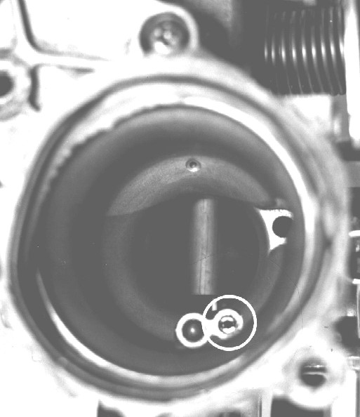

Schaut eine deine Düsen aus wie auf dem Bilde....das sollte die HD sein

Die Hauptluftdüse müsste im Ansaugbereich zu finden sein, also da, wo der Luftfiltergummi aufgestülpt wird. Da hast du im Vergasereinlaß noch kleinere Einlässe (oder wenigstens einen). In einer dieser Öffnungen sollte auch die Düse drin sitzen. Ich weiß aber nicht, ob die sich überhaupt wechseln lässt.
Siehe Bild.
Die HauptLUFTdüse sitzt hinter der eingepressten Kugel neben der LeerlaufLUFTdüse.

achso also kommt man da garnicht dran zum saubermachen bzw kann man die ganicht ausbaun?
Brauchst halt einen Bohrer um dran zu kommen ....
Bei den RGV Vergasern geht das leichter, denn dort ist die schraubbar.
