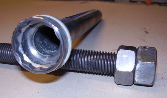

Ich habe da schon mal was vorbereitet:
Nur....durch zusammendrücken bekommst Du die Schraube nicht richtig fest und dicht. .... so meine Erfahrung.
Das mit dem Haltewerkzeug ist unumgänglich wenn Du das richtig machen möchtest. Ok...mit dem Schlagschrauber müsste das zusammenbauen auch gehen. Aber das mit dem Werkzeug ist einfach. Im schlimmsten Notfall nimmst Du einen angesägten Besenstiel oder sowas.
- Das hier ist für eine FZR / 3HE - Gabel. Man sieht in dem Inneren Teil schön den Einsatz für (hier) eine M16-Mutter (SW 24). Nun einfach auf eine Gewindestange zwei Muttern drauf (eine zum aufstecken und die andere kontert jene..dann braucht man nicht zu
