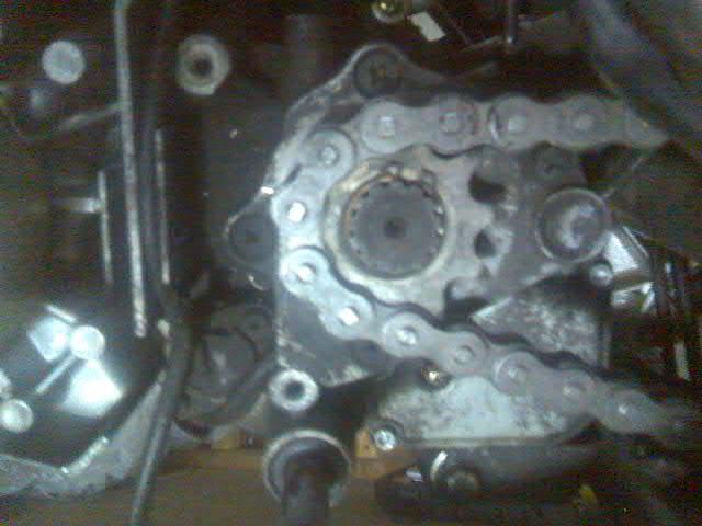

Hallo zusammen,
auf der Suche nach der richtigen Harzring-Übersetzung für die RGV,
musste ein 10er Ritzel her, mit dem Übersetungsprog., müsste ich so
anstelle zu dem 12 Ritzel die engen Kurven im 3. fahren können...

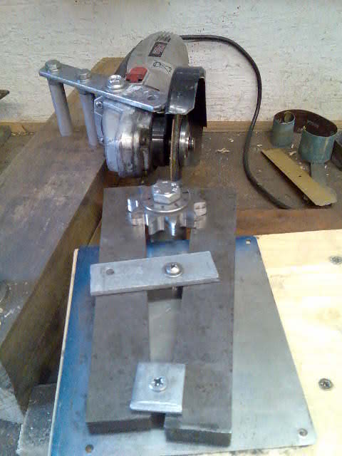

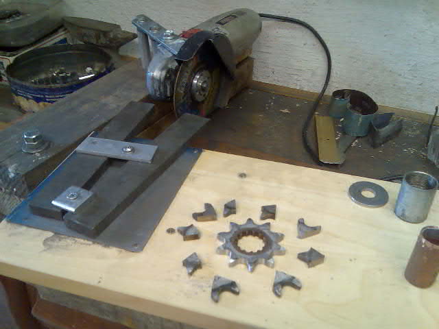

So ein Ritzel gibts natürlich nirgendwo, aber ein netter Händler bot mir nach geschildertem Problem ein 10er mit anderer Innenverzahung an..das hab ich geordert und wollte erst zwei zusammen schweißen, oder so... nach Sichten der Teile war aber nicht mehr viel Platz zum schweißen, da kam ich mit meinem Dad auf die Idee aus nem größeren (14er) das 10er rauszufeilen... Das Modul für 10 Zähne war ja da, mit Bohren etc. geht da natürlich nicht viel :roll: aber die Flex gibt es ja auch noch.. :lol: kurze Besprechung und dann vertagt...
Da komm ich, um mit einem alten Herren einen Kaffe zu trinken und was bekomme ich präsentiert....
kleiner geht nicht, müsste jetzt aber auch kurz genug übersetzt sein :wink:

peter hat geschrieben:(...) 10er Ritzel (...)
Auaaua Getriebeausgangslager....
Es Grüessli
Uli
http://www.monetative.de/
Hätte ich´s auf den Bilder nich gesehen, würde ich sagen: DAS GEHT GARANTIERT NICHT!!!
Ich bin begeistert! Das nenne ich Handwerkskunst oder
in der Not frisst der Teufel auch Fliegen :twisted:

So ists Recht. Es gibt halt DOCH nix, was man nicht feilen könnte. Werkzeugmacher (der älteren Schule) wissen das ...
Ich hab das Problem in den bisherigen Fällen wesentlich umständlicher gelöst.
Einmal das neue Ritzel innen ausgedreht, das alte aussen abgedreht, verpresst und mit Schweisspunkten gesichert, (Was wie Du geschrieben hast ja bei Deinem Kleinritzel nicht gegangen wäre)
Das andere Mal hab ich mir das DIN Blatt für Zahnprofile beschafft, und mittels CAD-Programm die Fräserbahnen für meine Uralt-CNC konstruiert.
Ans Feilen hab ich nur immer sehr kurz gedacht. Was wahrscheinlich daran lag, dass ichs immer mit Kettenrädern mit mehr als 20 Zähnen zu tun hatte :-/
