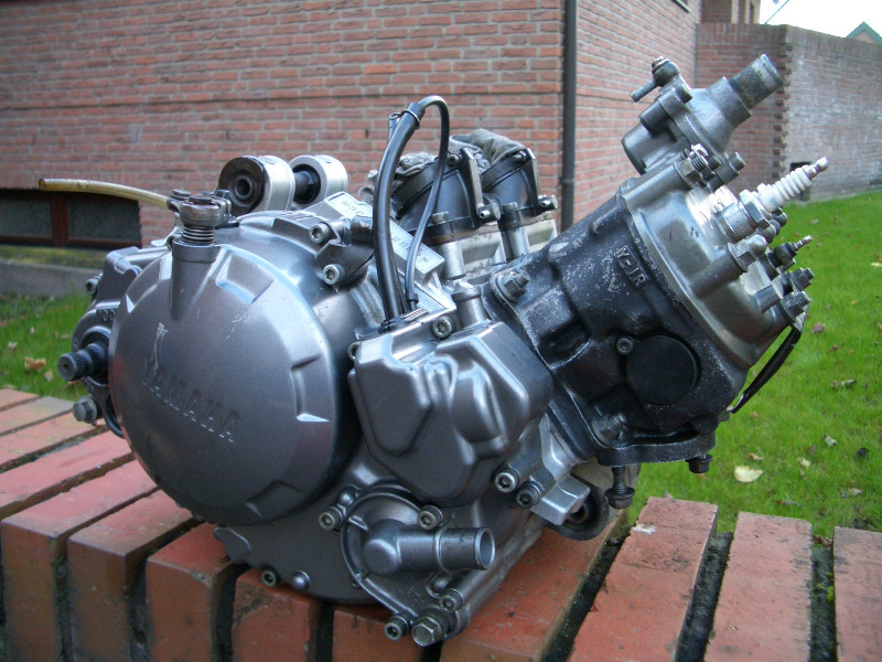

Rene, wenn Du einen Motor zerlegst nimmst Du einfach fett dicke Pappe und legst die großflächig auf den Boden. Dann stellst Du den Motor drauf und pinselst den gesamten Motor mit einem mittelgroßen Heizkörperpinsel komplett mit Benzin ab. Dann abreiben und ggf. mit Druckluft alle Zwischenräume reinigen in die Du mit dem Lutzpappen nicht rein kommst. Klugscheißmodus ein: So hab ich das in meiner Zweiradmechanikerlehre vor 28 Jahren mal gelehrnt. Vorher solltest Du den Motor nicht öffnen.
Klugscheißmodus aus.
Sieht dann so aus:
