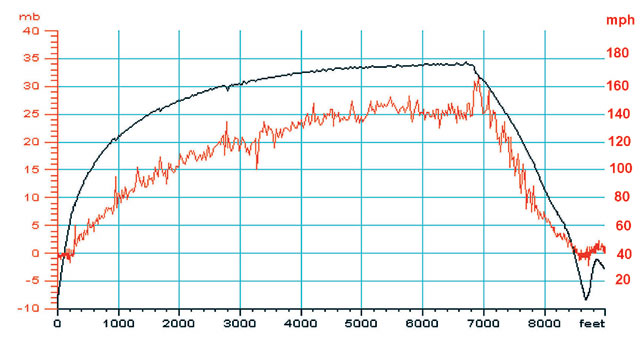

PS: Bild zur Airbox anbei.
ZX 10 = Kein Ram Air, ZX9R = mit Ram-Air.
Da die Einspritzung den Druck in der Airbox misst wird die Mehr-Luft auch gleich in Mehr-Leistung umgesetzt.
- Airbox_Druck_ZX9R.jpg (53.99 KiB) 1083 mal betrachtet
