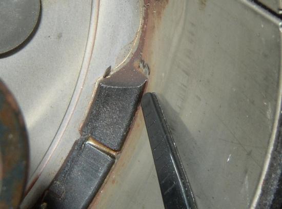

Hallo zusammen,
hat schon mal jemand Klappern aus dem Polrad gehabt (lose Magnete) ?
Ich hab da so schwer den Verdacht, dass mein Polrad klappert zumal man auf den inneren Blechen sieht, dass sich diese bewegt haben.
Was gibt es für Abhilfen (Kleben oder sonstiges)?
Mfg
Manu
Mfg
Manu

Lose Magneten? Hab ich schon öfters gesehen, allerdings nicht bei der RD. Wegschmeissen und anderes drauf. Viel kleben würd ich da nicht. Wenn sich das löst is das wie´n schöner Klemmer der sich nicht mehr löst und dir ggf. auch noch die Welle zerschiesst. Außerdem müßtest Du ggf. nochmal neu feinwuchten. Hat doch bestimmt noch jemand´n 1WW Polrad liegen oder Männers???

Hätte sonst an Lagerkleber oder so gedacht, ein bischen überall rein und dann ein Weilchen rotiern lassen das Ganze, wobei ich eigendlich kein Freund von kleben bin
aber in vielen Polrädern werden die Magneten ja mit Klebstoffen eingesetzt.

Beim Fahren hat es mal geklickert mal nicht, wo der Motor kalt war war nichts zu hören, nach längerem Laufen fing es wieder leise an. Ist immer wenn der Motor von höheren Drehzahlen runterdreht. Dann hab ich mir das Polrad mal näher angeschaut und die Spuren auf den Blechen gesehen (werd mal Fotos machen). Ansonsten kann ich von außen nichts ungewöhnliches am Motor feststellen, kein auffälliges Spiel an der Kurbelwelle und auch beim durchdrehen nichts zu merken.

Lockere Magnete kenne ich allerdings nirgenswo, würde ich aber keine Umdrehung mehr mit fahren, da hätte ich Schiss das da was abreisst/kaputt geht.

Bist Du sicher, dass das klickern vom Polrad kommt?
Dass das 2. auch zu klickern beginnt, kommt mir komisch vor.
Wenn bei mir was klickerte, war es bis jetzt immer ein KW Lager.

Hab erstmal die Hoffnung das es das Polrad ist
Welle ist noch gar nicht so alt. Spiel ist am Kurbelwellenstumpf nicht bemerkbar.
Bei den 1WW Polrädern bin ich mir sicher gewesen zumal es nach einem Wechsel des Polrades weg war und man beim hin und herdrehen des ausgebauten Polrades in der Hand ein klickern gehört hat. Das war allerdings an der Vorgängerwelle.
Naja wenns gar nicht anders geht zerleg ich den Motor noch mal, nicht das die Saison ohne mich anfängt

Hallo Manuel,
hatte auch mal das Problem mit dem Polrad.Erst dacht ich,es wäre das KW-Lager.Mein Yamahahändler hat sich das angehört und auch so geurteilt.Habe dann gedacht,so ein Mist.Musste den Motor aufmachen.Bis ich das Polrad in der Hand hatte und zufällig hin und her gewackelt hatte.Auch das gleiche Geräusch wie von dir beschrieben.Habe dann aber ein neues geholt.270€.Ein stolzer Preis.
Mit den Limas einfach Adresse von Motek.de raussuchen.Die wickeln dir die Lima komplett neu mit Garantie glaube ich für 150€ plus Versand.Die haben auf ihrer Seite eine Preisliste.Ist eine gute Alternative.

Scheibenkleister,
die Welle ist wohl auch nicht mehr so wie sie sein soll 0,15mm unrund außen auf dem Kurbelwellenkonus, wo das Polrad draufsitzt, ist ein bischen zu viel (leicht untertrieben
Werd ich wohl mal wieder etwas Geld opfern müssen und eine Welle zum Überholen weggeben. Polrad hol ich mir trotzdem noch mal ein anderes und lass das wuchten so kan das ja nicht weitergehen.
Naja kriegen wir schon wieder fitt meinen Liebling
