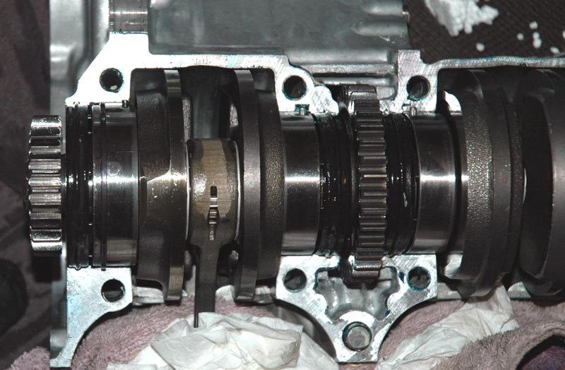

Motor eingebaut -> gefahren -> der selbe Scheiß, rechts Qualm wie Sau und Getriebeöl wurde weniger. :evil: :evil:
Mein Verdacht: Gehäuse im Arsch
Motor ausgebaut (wat ne Kackarbeit) klapp die Hälften auseinander......
..und was sehen meine entzündeten Augen?
Es war faktisch null Flächendichtung auf den beiden Hälften und als ich das Gehäuse gegen das Licht gehalten habe, hat man schön das Licht durch den Spalt gesehen "AHHHHHHHHH" :evil: :evil: :evil:
Kein Wunder, dass da Getriebeöl durchging.
Man kann an den Rändern etwas Hylomar oder sowas erkennen, das war es auch.
Also so eine Bullenscheiße hab ich noch nie erlebt.

Dem Hylomar vertrau ich auch nicht mehr, das ist ein Scheisszeuchs, nix für Stellen wo es ölig wird. Nur für Pappdichtungen oder so würde ich mal sagen. Ich habs mal am Opel ausprobiert,das ist fast komplett weggespült (Ventideckeldichtung)
Das sind alles grosse Wi..ser Dirk, kassieren können die alle wunderbar. Hättest den Motor lieber zum alten Scholtis gebracht,der war jahrelang Kawahändler und über son Mist lacht der nur. Naja, egal jetzt.
Mach die Dichtflächen schön sauber mit Bremsenreiniger und schmier nicht zu viel und nicht zu wenig Dirko HT drauf und innerhalb 5 Minuten dann zuklappen und verschrauben.
Dann haste Ruhe.

Motor schön abgedichtet, zusammengebaut und TADA kick kick rengdengeldeng. 8)
Bin noch am einfahren.
Einfahren is übertrieben. Sind nur frische Ringe drauf
Hab in Etappen bisher ~350km gemacht und alles dicht :D

nur ein akademischer gedanke,aber wenn ich mich an die in herstellerwartungsanleitungen angegebenen toleranzen erinnere,ist ein gehäuse,wo man so 'durchgucken' kann schrottreif...normal hat das überall gleichmäßig aufzuliegen,um das zu testen gibts auch genau vorgeschriebene prozeduren+hilfsmittel.....aber leider war das bei klappersaki immer so mit der qualität,die haben in der fertigung eine saumiese kontrolle.....;-)
