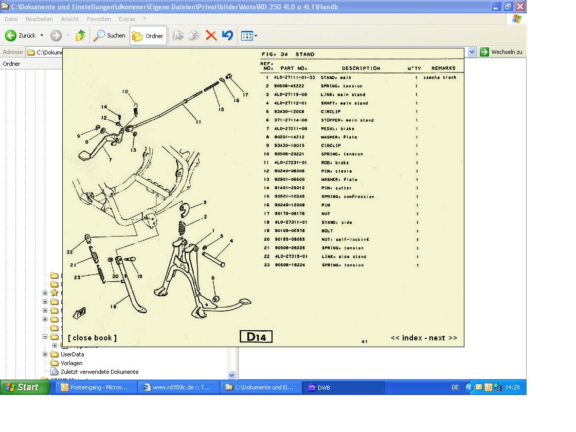

ich hab schon alle möglichen varianten ausbrobiert, :cry: aber ich krieg die anordnung der Federn und dem Halbmond nicht mehr hin.
Kann mir einer von euch mal ein Bild von der Montage des Seitenständers zusenden?
Grüße Andreas

Das Bild müsste es erklären ! Nur noch die dünnere Feder in die dickere einschieben und gemeinsam oben und unten einhängen.

Hallo Andreas,
anbei ein Bild, vielleicht hilft es Dir ja etwas
( leider schlechte Auflösung da mit Handy geschossen ).
Die kleine Feder gehört in die Große ! (upps, hatte Dylan ja auch schon erwähnt)
Viele Grüße sendet
BBH

Hallo Dylan und Bigbike-Hunter,
jetzt ist mir klar was ich falsch gemacht habe, besten Dank euch Zwei. :roll:
Grüße Andreas
