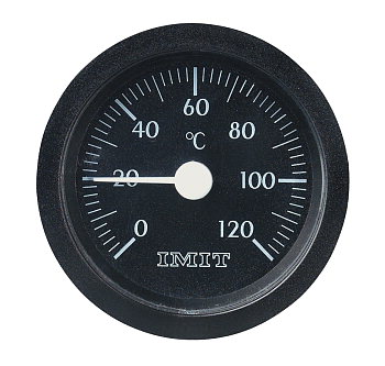

eine Alternative als den Originalen habe ich nicht gefunden, als ich auch mal gesucht habe.
Ich habe dann ein komplett neues Thermometer verwendet. Sogenannte "Kapillarthermometer" kosten so um die 10-15€.
Habe dafür in den originalen Fühler ein Loch gebohrt (~ so groß wie der Fühler vom neuen Thermometer) und dann den neuen Fühler mit Schrumpfschlauch und Dirko(Dichtmasse) eingesetzt.
Was man nicht machen darf ist den "Draht" vom Thermometer durchkneifen oder stark knicken, da es halt ein Kapillarthermometer ist.
hier so etwas z.B.
http://cgi.ebay.de/_W0QQitemZ230209926345
Unten auf dem Bild ist das zusehen, welches ich habe... gibt es bei Conrad für 13€ (in schwarz und weiß)
