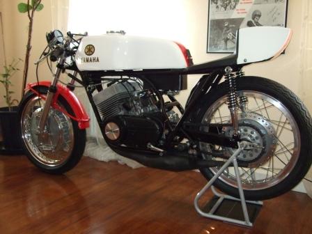

Hallo an alle! Erster Tritt und sie läuft wunderbar - ich Dussel mit den Schwimmerkammern!! Anbei für euch die mir geholfen haben noch ein Bild von meiner Yamaha TD3 von 1973; vielleicht gefällt sie euch als Yamaha Fans. Gruß Torsten
DAS IST GEMEIN !!! *sabber*lechz*
Manni#69
Beiträge: 705
Wohnort: Trier
Beitrag von Manni#69 »
Hallo,ich bin ein armes Halbweisen-Kind von 51 Jahren.Und wünsche mir genau dieses Jahr eine TD3 zu Weihnachten:lol:
Erdwin
Beiträge: 1181
Wohnort: Leipzig
Beitrag von Erdwin »
Mir würde schon der Tank reichen :lol:
phoenix
Beiträge: 1729
Wohnort: 07548 Gera
Beitrag von phoenix »
Hallo Tweick,
das ist genau das, wovon ich immer geträumt habe, aber mir nicht leisten
kann.
Gruß Phoenix

klasse mopped!!!
kein wunder, ,das da beim schrauben fehler passieren...ist dann wohl so ähnlich, als wenn sich ne klasse "alte" vor der werkbank räkelt :-)
