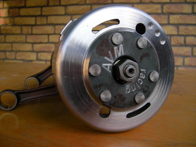

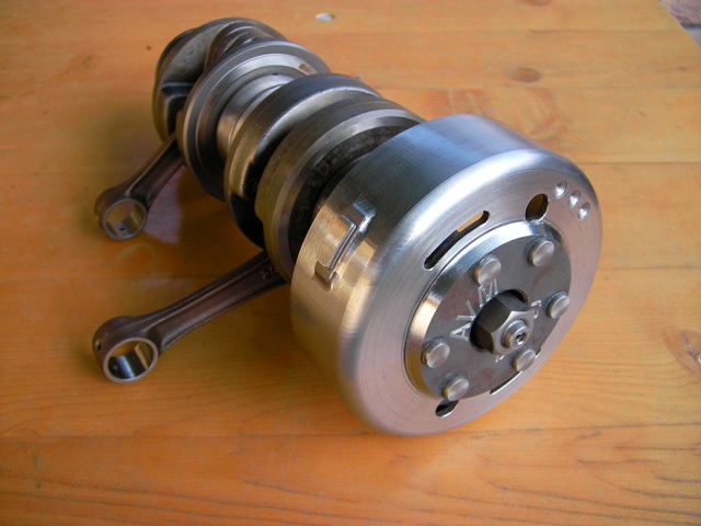

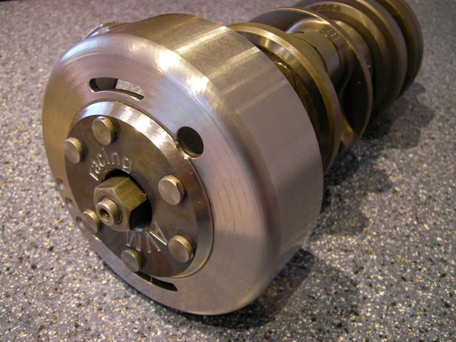

Hallo Leute,
ich wollte hier noch mal das Polrad-Tuning aufgreifen. Da es ja bei einigen RD-lern zu schlimmen
Dreh Ergebnissen gekommen ist, möchte ich eine tolle Alternative vorstellen.
Die Gewichtserleichterung wird dabei durch abfräsen der Oberfläche erreicht. Es wird dabei nicht ganz so tief ins Material gegangen wie beim abdrehen, aber der Bereich zwischen den Pik-up Magneten wird mit entfernt
Dadurch kommt man auf eine ordentliche Gewichtsreduzierung. Der Vorteil, das ganze bleibt stabiler. Die Erleichterung beträgt ca. 240g wird aber am äußeren Durchmesser weggenommen und das macht sich bei Rotation schon gut bemerkbar. Deshalb dreht dem Holli seine auch blitzschnell auf 13.000 min-1
Siehe dazu den Beitrag von Martin Kiltsch:
http://forum.rd350lc.de/viewtopic.php?t ... rleichtern
Das ganze läuft als CNC Programm auf einem deutschen Hightech Bearbeitungszentrum.
Die Oberfläche wird in einzelnen Zeilen abgefräst. Die Maschinenlaufzeit ist dabei ca. 1,5 h.
Die Polräder werden anschließend auf einer Wuchtwaage gewuchtet und mit Klarlack behandelt
Da es sich um einen Nebenerwerb handelt können die Polräder für 100 Euro bearbeitet werden.
Ganz wichtig ist der Urzustand der Polräder. Dicke Macken durch so genannte Klauenabzieher
oder sonstige grobschlächtige Beschädigungen dürfen nicht vorhanden sein. Das ganze hat den Hintergrund des
späteren Rumjammerns wenn die Dinger eiern oder taumeln sollten.
Top arbeit nur bei ordentlicher Basis.
Der Friseur möchte hier im Forum nicht persönlich auftreten weil Nebenerwerb und das Ganze nicht ausufern soll.
Wenn einer Interesse hat kann er mir ne PN schicken. Die Sache wird dann weitergeleitet
Wartezeit max 3 Wochen. (sehr zuverlässig)
Hab ich noch was vergessen? Glaube nicht.
Gutes Gelingen
Wiba

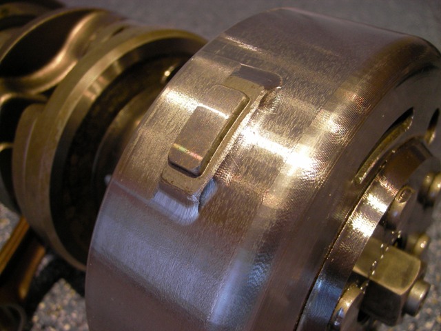

- SANY1412.JPG (81.18 KiB) 2687 mal betrachtet
- SANY1413.JPG (81.34 KiB) 2687 mal betrachtet
- SANY1419.JPG (83.41 KiB) 2687 mal betrachtet

Ich habe schon in der Vergangenheit mit erleichterten Polrädern und auch mit Innenrotorzündungen experimentiert. Im unteren Drehzahlbereich wird sich nichts ändern. Der Motor wird nicht schütteln was so mancher eventuell befürchten könnte. Die Enddrehzahl wird sich auch nicht extrem verändern, zumindest nicht so, dass man es merken wird. Also nur unwesentlich. Aber im mittleren Drehzahlbereich wird der Motor agieler und dreht wesentlich besser hoch. Die Gasannahme wird auch in diesem Drehzahlband merklich besser. Hoffentlich hält es auf Dauer und fliegt Euch nicht um die Ohren. Ich bin gespannt auf die Ergebnisse. Holli, wenn das Möppi läuft einfach mal mit schwerem und leichten Polrad testen.
Auf jeden Fall sieht die Arbeit wirklich super aus. Hat schon mal jemand von Euch ein Polrad auf der Drehbank bearbeitet? Ist ne riesen Sauerei wegen dem Magnetfeld....

Jedoch wurde das Polrad wohl kaum auf einem High Tech Bearbeitungszentrum gefertigt, sondern eher auf einem herkömmlichen CNC-Bearbeitungszentrum, weil 1,5 Stunden für diese Arbeit 1,4 Stunden zu viel wären.
High Tech wäre ein HSC, und die wären in 5 Minuten damit durch.
