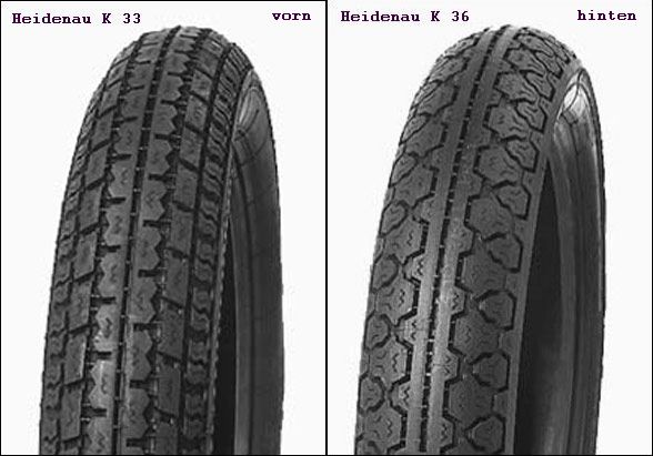

4l0 cafe racer hat geschrieben:Hi, was sind eigentlich die besten Reifen, die man an einer 4L0 fahren kann?
für mich diese Heidenau, die ich erst wenige Hundert km drauf habe.
Wie lange halten die? Wir werden sehen!
Wieviel "Grip" hat man mit ihnen? Wie soll ich das messen?
und Was kosten Sie? Alles in allen einen knappen Hunderter.

@ dirk01: genau die von phonix seinen bildern (das psyuedo-winterreifprofil" taugt echt was!
ich habe jetzt auf meiner großen vespa (frisiert natürlich, har har) ebenfalls heidenau..mit so nem brutalen "kreuz-schnitt-profil" die sind auch saugeil.
der hersteller kann echt was!
