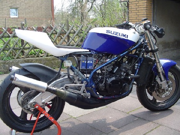

Ich hab' ja den RGV Tank dran und der tut prima. Musste man halt die Tankhalter ändern, aber das ginge theoretisch mit jedem anderen Tank auch, solange er nach unten nicht zu sehr ausgebeult ist.
Lass dir doch mal ein Foto von der Unterseite schicken?
Meine Version mit RGV-Tank kannst Du dir gerne mal anschauen kommen; von MD ist ca. 1h Fahrt bis zu mir ....
