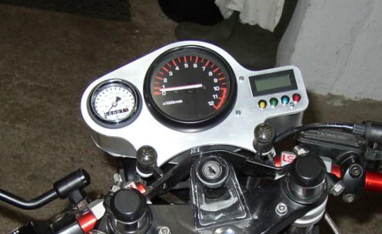

Das habe ich auch vor mit dem Cockpit, was kann man da anders nehmen??

Selber basteln ;)
Man kann zwar nicht unbedingt alles umsetzten was es fertig gibt
aber immerhin kann man sich das individuell gestalten.
Bei anderen Drehzahlmessern an der 1WW muss man bedenken das 2 Zündfunken pro Umdrehung erfolgen.
Nimm doch ein RGV Cockpit. Der DZM der VJ22B läßt sich mit Boruts Adapter-Box an der RD CDI anklemmen und zeigt dann das "richtige" an.
(RD liefert 2 200 V Peaks pro Umdrehung; der RGV DZM braucht nur einen mit 12V - Borut's Box ist ein Frequenz-Halbierer & Spannungs-Umwandler)

passt nicht das tzr 125 tacho bzw.Drehzahlmesser?
Hab an meiner moto detail Drehzahlmesser vom Vorgänger aber der geht garnicht an der rd (wusste er wohl nicht) jetzt such ich auch ne alternative deswegen

mh jo ich hab einen vonne TZR 125 dran, ist auf der Rückseite nen Potientometer zum einstellen der Drehzahl

Hab mal nachgesehen aber der von der TZR iss auch nich gerade der kleinste.Dann kann ich auch den von der Rd nehmen.Aber ich möchte ja kleinere Instrumente verbauen.Der Tacho hat ein Durchmesser von 60MM.Auch soll dann alles in Carbon eingefasst werden,hab hier noch ein paar Platten rumliegen.Nen mechanischen Drehzalmesser hab ich noch für ne 31k,wenn den jemand gebrauchen kann,kann er mir gern ein Angebot machen.Suche daher ein kleinen(60mm) Drehzahlmesser für meine 1ww

MK hat geschrieben:Nimm doch ein RGV Cockpit. Der DZM der VJ22B läßt sich mit Boruts Adapter-Box an der RD CDI anklemmen und zeigt dann das "richtige" an.
bitte verbessert mich, aber hab ich nicht irgendwo gelesen, das der DZM der 22b trotz Borut Adapter ein bißchen die Drehzahl falsch anzeigt?
Mir würde der RGV DZM optisch auch besser gefallen als das RD-Monster, zudem bietet es sich an, da ich eh noch einen rumliegen hab
