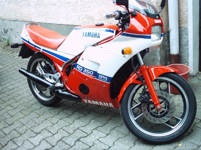

Das zweite Möffi
Das zweite Möffi
Das zweite Möffi.JPG (88.37 KiB) 190 mal betrachtet

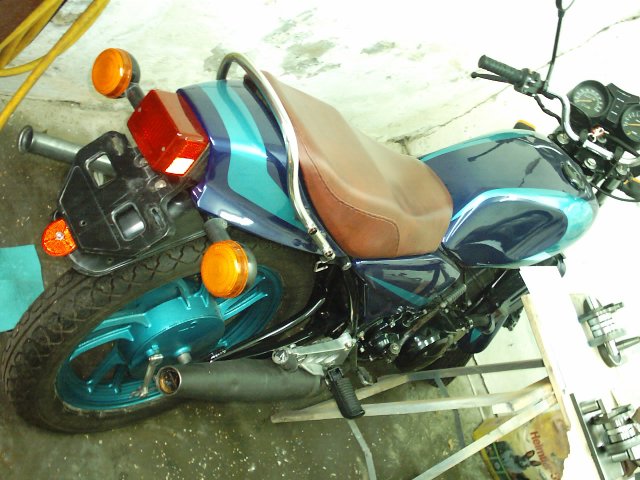

Müsste ich mal Tüv fahren
Müsste ich mal Tüv fahren.JPG (73.11 KiB) 190 mal betrachtet
