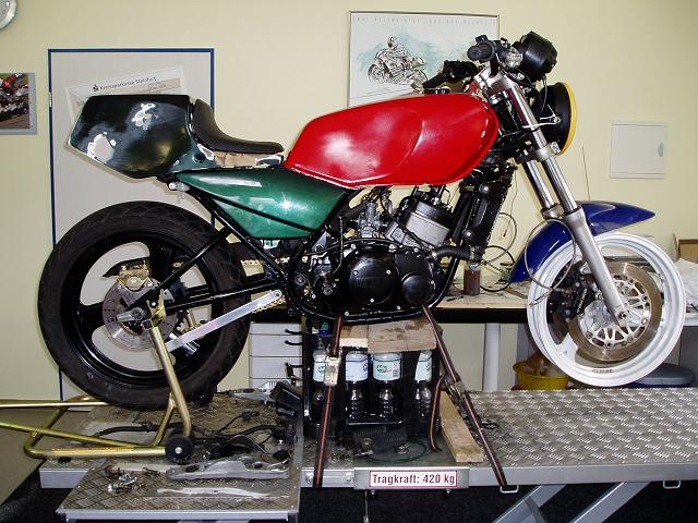

23.6 Lieferung von 3 1/2 RD's vom Viehhändler.
25.6 - 13.7 Durchsicht der Teile und Zuordnung in einzelnen Haufen über die gesamte Doppelgarage.
14.7 nach einigem hin und her den 3.ten (besten) Rahmen mit roher Gewalt in Form gezwungen.
16.7 meinen Gebrauchtmotor und neu bereifte Räder eingebaut.
17.7 Doppelbremsanlage überholt
18.7 alle Häufchen durchsucht bis ich Armaturen, Hebeleien usw. passend zueinander hatte. Zusätzlich Auffrischung der Grundlagen über Drehstromlichtmaschinen. Natürlich ist der Kabelbaum mit Lüsterklemmen usw. optimiert.

19.7 Getriebeöl und Kühlflüssigkeit gekauft und Schraubensortiment ergänzt. Anschließend die Bremsflüssigkeit aufgefüllt und die Bremsschlauchhalter montiert. Jedes 2.te Gewinde war in Ordnung.
20.7 Heute habe ich mir die Vergaser vorgenommen, es sollten 4LO 01 sein. Jetzt war ich doch überrascht, denn was auf den Vergasern stand war auch drin. Alle Düsen, Düsenstock und Nadeln waren in Originalgröße.
21.7 Ritzel, Kette, Auspuff und Höcker montiert. Der Auspuff rechts ist von einer 4L1 (offen), der linke Auspuff (4L0) hat am ersten Konus einen Riss, wird Montag geschweißt.

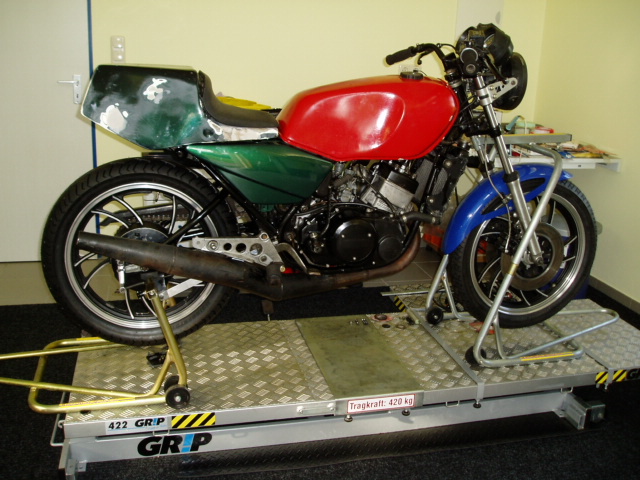

Im "Ersatzteilhaufen" Elektrik habe ich einen abgeschnittenen Sicherungskasten mit 10cm langen Leitungen gefunden, den habe ich dann am Nachmittag angelötet.
Am Montag gehts weiter, habe noch Hoffnung zum Harzring.
23.7 Sie läuft !!!
geschweißten Auspuff montiert, Getriebeöl, Kühlflüssigkeit und Benzin aufgefüllt und dann ..... auf den 2.ten Tritt.
Aber, wie kommen Eicheln in die Kühlflüssigkeit ????
Da habe ich nicht sorgfälltig genug gearbeitet und den Kühler vorm Befüllen gespült.
Und das, obwohl ich Heiners Bericht gelesen habe.

Läuft noch nicht, heute wird erst der linke Auspuff geschweißt.
@Matthias
der Lenker ist Original !
@Petra
natürlich darfst du fahren, anschließend ( nicht vorher ) feiern wir dann die bestandene Prüfung.
Habe gerade meinen Chef überzeugt, das ich aus betrieblichen Gründen meinen Urlaub ab morgen nehmen muss
Friedel
Montag 20.30 Uhr fertig ( siehe oben )

Hallo Friedel,
sieht ja schon recht gut aus,
abgesehen von den vielen Farben
Aber sag mal, was sind denn das für
Felgen und Bremsen ? Und ist das noch
die Orginalschwinge ?
Viele Grüße sendet
Viele Grüße sendet
Ja, das ist die Originalschwinge.
Ich habe alle Teile solange "geschüttelt" bis alles passte.
An der RD ist nichts verändert oder geschweißt.
Fürs Hinterrad wurde nur eine Buchse geändert und ein Bremssattelhalter nachgefertigt.
Für die Front habe ich außer diversen Suzuki-Teilen nur einen Distanzring benötigt.
Für den hinteren Bremszylinder ist noch eine Aufnahme in Arbeit, dann ist der Umbau erst einmal fertig.
Und die Farben... bleiben, habe lange genug nach einem blauen Kotflügel gesucht.
Friedel
Friedel
